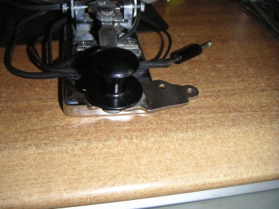

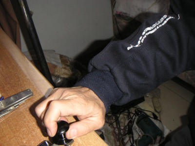

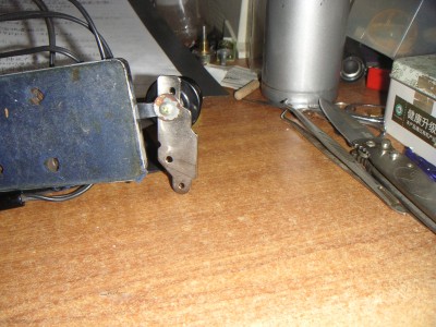

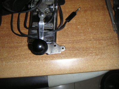

用手键发报,跪姿 中指极易磨起泡。我在键钮下加一铁板,非常好用。贴图共享。

有创意。应该申请专利权。

很不错的小DIY,减少了跪姿对手指的压力
楼主也不防练练立姿

嗯,还是跪姿长久,且不易出虚点。

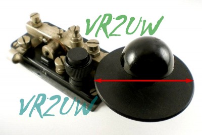

我爱用大裙脚。

VR2UW:我爱用大裙脚。
 (2014-01-30 14:40)
这个好,同样功效。苏式电器就是粗糙。发明使用近百年竟然没有改进。

实际上是把中指磨键钮,改成磨铁板啦!
你发久了试试?是一样滴!!
离线BG4PFL
187
只看该作者 7楼 发表于: 2014-01-30
回 bg6mt 的帖子
bg6mt:实际上是把中指磨键钮,改成磨铁板啦!
你发久了试试?是一样滴!! [表情]  (2014-01-30 16:46)
绝对不一样的。当年学报务,先发红 后起泡,再后长起个厚皮疙瘩,才不疼了。教练讲,打起仗来,敌方特种兵抓报务员就是看中指的疙瘩的。哈哈!现在进步了,自动键方便,千人一面,发起来一个调子,好!就是没有了个性。听不出谁谁谁了。

多了一点质量,发报速度有影响吗?

没觉出来。

不可取,会影响发报手势,导致手腕活动轨迹走形。

试过多时,就是站不起来。食指不能用力,中指发力不够,会走样。站着 的说说吧。

听一位老师讲,我的理解,无论跪式还是立式,发报时腕部以下的小胳膊的肌肉是放松状态的,腕子只是一个发力的支撑点,主要是中指发力,弹出收起。而发点时会像弹簧一样瞬间弹起,这时发力的是中指的筋,筋的弹力和反弹力很重要。跪式和立式发力的筋是不一样的,哪个会更灵活些?实践一下就知道了。瞎理解的,欢迎拍砖。
