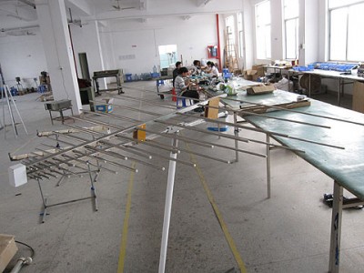

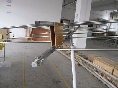

那位老师给讲一下这个天线原理图是什么样子的。各个振子是怎么链接的。

对数周期天线的工作原理同于DP天线,只是它工作频段比较宽,因为它的最高工作频率到最低工作频率的谐振数据像数学中的对数曲线,因此得名。工作范围取决于最短的一对振子和最长的一对振子。也就是说它不是完全谐振天线,其实它工作时只有其中一对振子干活,是最接近工作波长半波的那对振子干活,所以需要用天调配合工作。所以它和定频的八木天线相比,效率不高。优点是,可以工作的频率很宽,振子之间间隔密度越大和实际工作频率谐振的几率就越大。工作频段范围很宽,而且不是定频的固定通信站都用这样的天线,很多国家的大使馆都是用对数周期天线。

这个对数天线是2层?

这个二层的结构是馈电的一种方式,这样就可以不用正反馈接线了
