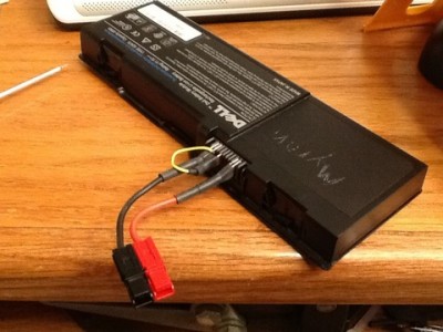

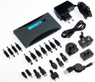

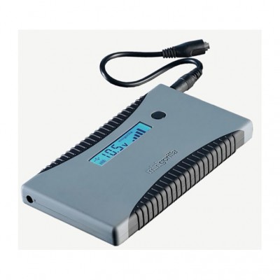

只看该作者 14楼 发表于: 2013-07-14
顶楼主
觉得您的柒电x2大小就合适了,QRP的话 不宜过大过重
真要用电还是DC转DC最合适
我也试着买了好多电源 有一个Think电源买来也没用 就是
太大了。
不介意的话 我贴个养眼图 你也参考下

回 BG4DRL 的帖子
BG4DRL:顶楼主
真要用电还是DC转DC最合适
太大了。
....... (2013-07-14 22:58)
谢谢,很好的资料。
如果单纯为QRP准备的话,个人感觉10AH左右就差不多了,容量再大,重量就会超出机器(比如FT-817 or KX3)太多,感觉比较累赘。
