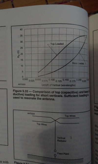

只看该作者 8楼 发表于: 2013-10-07
回 weed 的帖子
weed:
加顶这个课题讨论得很少,天线手册上也没提到几句。怎么计算就更不知道了。
天线手册上有的,也有计算方法。第九章,第三节。
介绍了垂直天线的底部加感、顶部电容帽、二者混合应用及其它加感方法。
电容帽的计算:
具体方法是根据所采用的主振子的长度h,计算该主振子的特性阻抗Z0
Z0=60(ln(4h/d)-1),
h:主振子的长度,
d:主振子的直径
根据特性阻抗,计算顶部顶部加感需要的容抗Xc
Xc= Z0/tanθ,
Z0:振子的特性阻抗,上面计算出来的值。
θ:amount of electrical loading,角度。这个不知道对应什么量。大神请跟进。
根据得出的容抗值,可以计算出需要的电容值。
C=1000000/2π . f . Xc
C的单位是pF

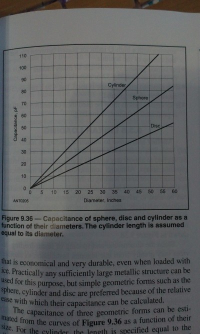

对照上面这张表,根据选择的电容帽的类型不同,可以得出需要的电容帽的尺寸。
表中主要是3种类型的电容帽,圆柱体,球体和圆盘。
选用圆柱体形状时,规定圆柱体的高度和其直径一样大
上图中的表,给出了不同电气长度的主振子,对应在底部加感和顶部加电容帽时对应的 辐射阻抗值Rr

只看该作者 12楼 发表于: 2013-10-16
简单运用:ARRL手册上就有。T 、倒L电容帽,横竖相加就是天线的自然谐振长度。多了就需要一些经验公式,最后还得实验得出具体数据。影响主要是天线的谐振长度,带宽等等。
