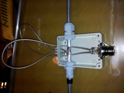

我的DIY天线6米长(就是EME的天线),物料成本约80元一根,4根300多元。用了DK7ZB的28OHM的振子设计,绝缘用6mm的玻纤棒外壳用1.8的塑料罩。
楼主建议你自己做。
国内天线厂做的折合振子天线的振子,阻抗不适合这种天线。

大佬匹配盒做的好漂亮哈~~

1.8元一个,淘宝货,旁边的防水塞也是淘宝买的。原配螺丝不行,换不锈钢的。电缆是Rg179,2条,各长37cm(包含接线段)。实测大约30ohm(自由空间)。配上八木后50欧。
一次成功。没有修改过。144到146范围SWR在1.3
