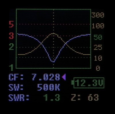

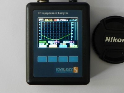

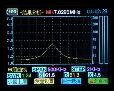

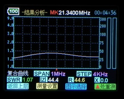

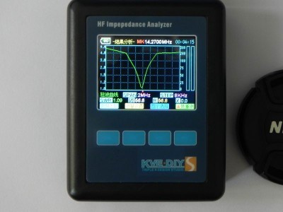

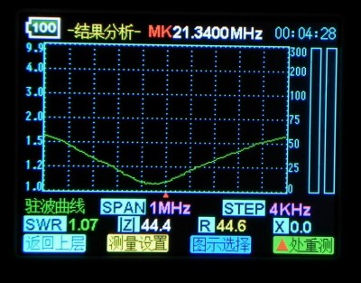

       小家伙到手完了两天,从外观观之,小巧、轻便、屏幕大(对比以往使用中的天分仪),整体外观设计可以,不失便携。晚间图示特别靓丽,一会看图。

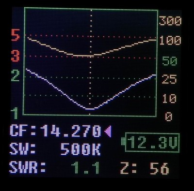

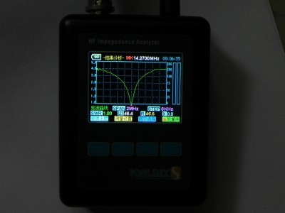

其实我不太喜欢产品对比,但恰恰要进行产品互动交流,在实际的运用中取其易用、便携、方便、可靠为之,所以,下面用两个不同牌子的天分仪举图对使用中两条天线进行分析。
只是举图分析而已。
       在实际天线分析中两个产品出来的结果接近,有其各自优点。

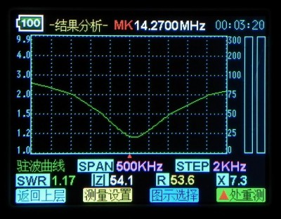

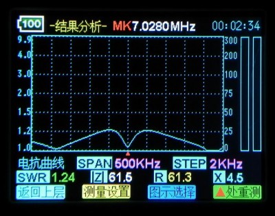

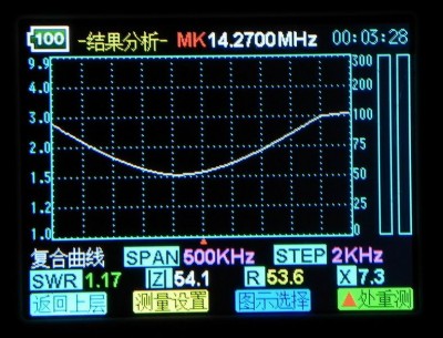

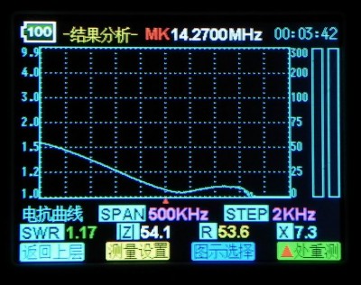

说说KVE-60A,这是一个手动触发扫描的天分仪,在需要对所需频点扫描时进行触发扫描分析,结果后还可以跟中扫描,使其准确性,结果有:驻波、复合、电阻、电抗,分得比较明细,有些数据如电抗和电阻非常重要,因为在天线制作中是必要的数据,还有,正如产品使用说明所中阐述的没有差别。
简单的说说我的感受,方便,易用,数据细分,耗电不多,使用这小玩意又有另一种感受。
大家看到这里心里发问,怎么没有缺点。。。,哈哈,有的,因为使用时间不长,到发帖前还不太清楚有哪些缺点,嘿嘿。不过建议到有一个,外壳换成铝壳的手感更强,更显得高档。。。
罗哩罗嗦的就这些。
下面上图,说明一下,图片制作结果对比,不分谁对谁错。

其实塑料壳挺好的,不怕划狠,,吕壳的话时间久了划狠加掉漆,会很难看,毕竟调整天线使用天分不是个仔细活,摩托的机器都是塑料壳,使用多年外表照样不错

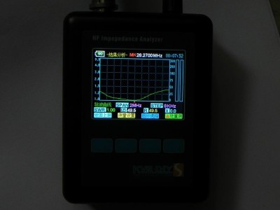

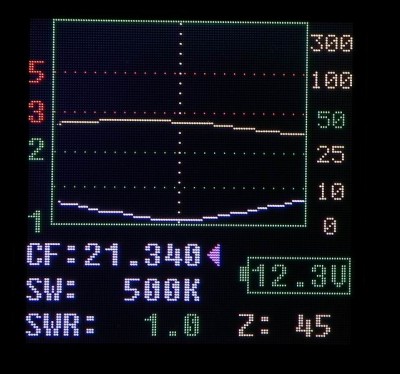

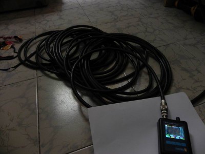

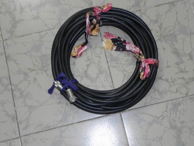

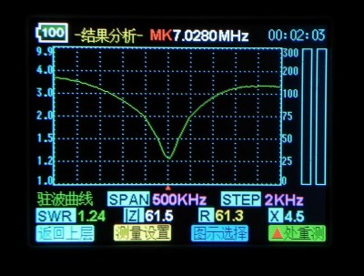

今天做了个实验,在原有35米馈线的基础上,加多25米盘绕的馈线进行测试,搬动与静止馈线测试的结果基本一致,也就是说这个小东西的抗干扰能力很好。
请看图,明亮的两张是不加25米馈线。暗的两张是加了25米馈线并移动馈线时扫描的结果。
离线bg7mya
1792
只看该作者 12楼 发表于: 2012-07-18
回 bg7mya 的帖子
测量中总馈线长60米,也就是说在60米馈线后测试天线,几乎没有变化,当中有馈线盘绕的,还要实时搬动盘绕馈线来测量,真的不错哦。
