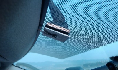

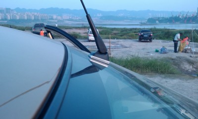

朋友换了新车,想无损安装天馈。毕竟是新车,再加上车子“领导”经常也要开开。不想把车内搞的蜘蛛网式的到处是设备和线。依据网上的部分文字试验出来的全隐蔽无损安装天馈系统,彻底解决馈线引入车内困难的问题。不会因为车辆颠簸引起  馈线折断和漏水的问题。

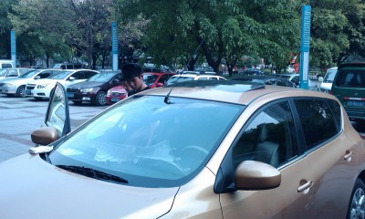

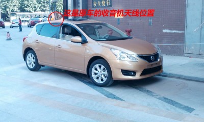

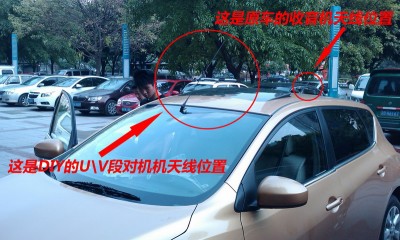

现在这样看清楚不了?哈哈。美观性和隐蔽效是非常的好,再也不怕跑外地害怕忘记携带相关证件被检查了

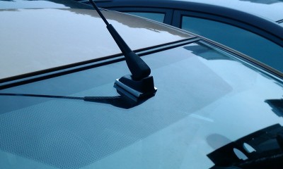

部分细节。第二这张是最能够说明馈线不在穿出车外布线的情况,基本解决了馈线拆断和漏水的麻烦。

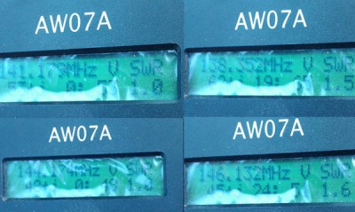

驻波在1.0的范围不错,141.170-144.170驻波在1.5的范围不错,138.350-146.130
再细调下完全可以覆盖我们业余段的频率了
离线BG8GHH
246
只看该作者 4楼 发表于: 2012-05-07
总的来说,我认为这次尝试是成功的。
1、美观性非常好。初看不仔细还真不容易看出来。
2、隐蔽性得到保证,以前经常丢失天线的情况基本可以避免。除非对方丢失的是收音机天线需要从你这借用。
3、解决了馈线拆断和漏水的麻烦,现在馈线不再需要穿出车外布线。可以使用比较粗的馈线比如-3或者-5的馈线。
这就是我总结的几个要点,不足之处希望大家共同尝试指正。

用的是电容耦合?这么小一块板电容能有多大?这个容 性怎么消掉的?
还是在前挡上打了个洞?

前挡玻璃上不需要打洞,使用正规的车用3M的双面胶。

这天线正式名称叫:“玻璃介质电容耦合式车用UV段天线”。

驻波不错,接受效果,发射效率如何?

这几天在试验大功率发射问题。车主50W的FT-1802用最大功率连续发射10分钟以上,没有发现任何问题。驻波已经非常完美了,我们这里常用的频率作为中心频率已经把SWR调整到1.0了。接受效果非常清楚,车主自己的使用判断应该超越了他以前用的770R了,发射效率也要比原来的770R天线好。
