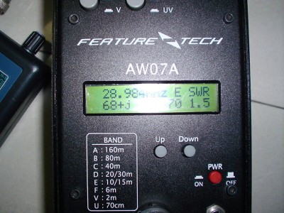

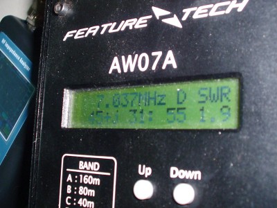

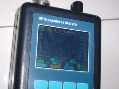

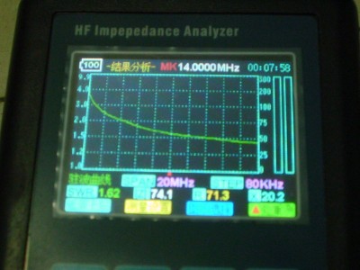

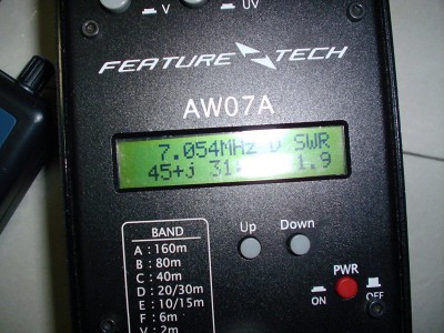

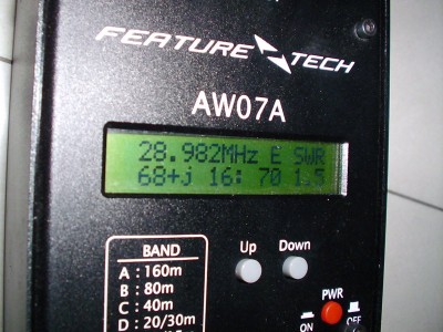

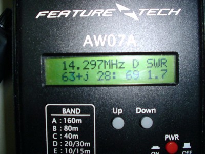

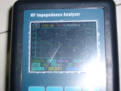

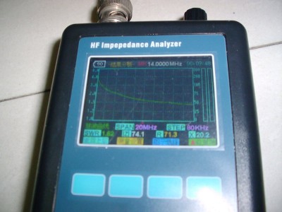

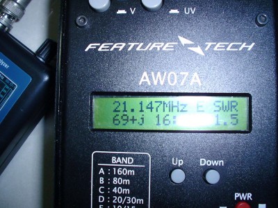

前段时间买了你出的HF-5M/2K BALUN,  这两天有空了打算替换掉用了好几年的倒V用自制BALUN,上去前用50欧电阻和假负载,用BH7KVE的表和AW07A做了下测试,结果出乎意料之外。
测试结果是从40米波段到10米波段,最小的驻波都是1.5,阻抗则是从30-80变化很大,40米波段用假负载则是更是有1.9驻波
不知道我这个是特殊情况呢还是这样是正常的,请叶老师指点下。

还有几张图

巴伦内部很特殊,用常规方法(接50欧),来测试,是得不到真实数据的,哈哈!
HF-5M/2K, 是很优秀的巴伦,每一个巴伦都要经过检测,合格才出厂的,
请放心使用吧,想用正V或倒V都可以的
谢谢,关注!
(这个问题很久之前就在帖子上解析过了,你可能没有看到哦 )

5AC是个坏人,我记得二年前和老叶通电话总是提示在仿730时一定要仿制原厂的巴仑,为什么要仿这个巴仑呢,并不是因为这个巴仑会比磁环巴仑差损要小,而是要大,但是正是因为大,所以一定要仿,原因有二点
第一原厂的730巴仑有一个差损带宽,也就是在天线的高低波段上都会有一定的损耗,这个噪声门限电平就比效的高,这时在40米波段,10米波段上一般听上去会比别的DP天线,比如自制的全尺寸的倒V,原来老叶做的730听上去信号要清楚,当然高档的机子可以使用ATT衰减来搞定这一问题,在20米和15米上,差损就和磁环巴仑差不多.
第二,原厂巴仑上有一个发夹线圈,这个东西是对应40米波段的,正V天线上的TRAP加感会使天线在40米波段上阻抗变的比较低,6米以下的高度架设730只有23-35欧左右,驻波会在2左右,所在差不多你找十个地方架730会有五个地方40米的驻波难调下来,这时这个发夹匹配做上去后,40米的驻波就会好许多了,原来50%的地方可以调下驻波,现在就可以达到90%的地方可以调下来.
所以原厂天线的设计有时也是相当的有意思的.5AC你老兄下次到我这来时我可以对比慧星原厂的H422给你听
你那个天线得带过来,我这有非标的假负载一套,正好测测看大驻波下你这个新家伙准不准.

还想起一点,因为那个发夹线圈在你的电阻前面并联在巴仑上,所以你不可能测出正确的假负载驻波,如果要真想测磁棒巴仑的驻波,那么虾角虾须要全剪掉
