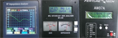

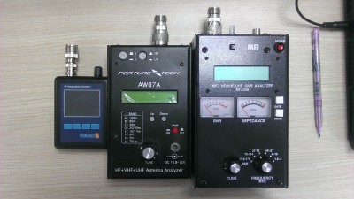

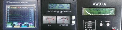

上周拿到公测版KVE-60A图示天线分析仪了,很荣幸成为新一批体验者之一。
交作业啦!
三种天线分析仪合影一下

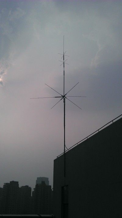

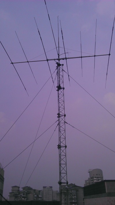

测试的天线分别为CP-6、730V和TH7DX

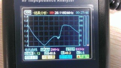

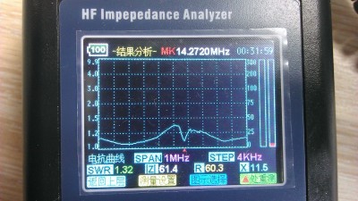

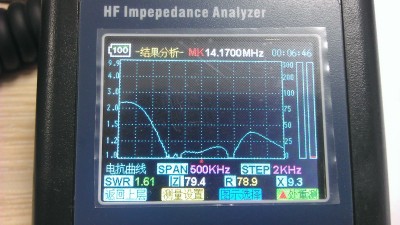

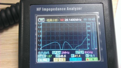

CP-6测试情况:
7MHz
14MHz
21MHz
28MHz

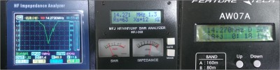

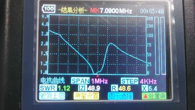

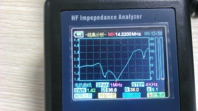

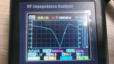

730V测试情况
7MHz
14MHz
21MHz
28MHz

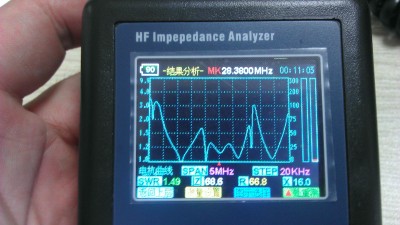

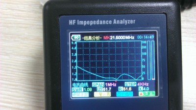

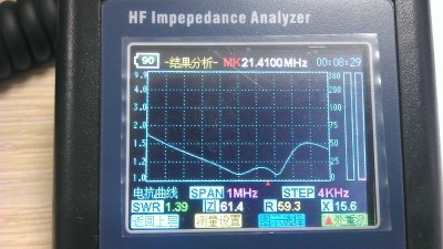

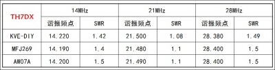

TH7DX测试情况
14MHz
21MHz
28MHz

试用体会:
1. KVE-60A体积小巧,试用很方便,电池很耐用;
2.测试速度快,特别是箭头处重新测的功能很实用;
3.图示功能很直观;
4.计算十分准确;
5.MFJ269是三个中体积最大的;
6.AW07A频率飘的比较厉害,但测量范围大,覆盖UV比较方便。

只看该作者 16楼 发表于: 2012-07-04
CP-6各波段的电抗曲线:
28MHz
21MHz
14MHz
7MHz

只看该作者 17楼 发表于: 2012-07-04
和驻波比对应还是相当准的。

730V的电抗曲线:
7MHz
14MHz
21MHz
28MHz

只看该作者 19楼 发表于: 2012-07-04
TH7DX的电抗曲线:
28MHz
14MHz
21MHz
