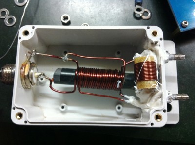

前幾天測試DIY功放時,因沒有500W以上的假負載就利用740正V做測試。測試前我也很小心地測試好了天綫的駐波,14MHz 10W  50W  100W  駐波小于1.3。好了接上500W的石功放,加功率200W,3min沒出問題,于是加到400W,嘩。。。。在那一殺那。。。。。。火光四射,青煙四起。一個功放管放煙花了,電源保護了!經檢查發現的,請看圖。

巴伦看上去一切正常啊?
火光四射,青煙四起,是天线打火还是功放放火?

開水了,看不到嗎?

只看该作者 3楼 发表于: 2012-07-03
回 weed 的帖子
weed:開水了,看不到嗎?[表情] [表情] [表情] [表情] [表情] [表情] [表情]  (2012-07-03 18:47)
哦,看到了,我以为是垫底的材料。
同情的目光看着你
自己封好,还可以较大功率继续轰

那水不是环氧树脂吗。。。

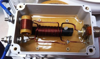

天啊!那是鐵銹水!剛做了一下防水!

回 weed 的帖子
weed:天啊!那是鐵銹水!剛做了一下防水!
[图片] (2012-07-03 19:38)
进那么多啊

巴伦进水了,看图片巴伦接线端子干干净净的,安装时防水没做啊,说明书有提示,你偷懒啊,
看来生产时,要在巴伦下方的2边都钻个排水孔才行,(以前不敢钻孔的原因是担心,水会流入馈线端子,再渗入馈线,把馈线搞坏)

DIY的巴伦ham需要有个底线,有螺丝长期架设都打硅胶+钻放水孔
下面是我的倒V,虽然这个巴伦2个螺丝间距仅仅是5毫米,但怎么下雨下雪,都不影响干活,就是2螺丝都打了硅胶全密封了。
1.防水
2.防止下雨后的高压打火
3防止螺丝锈蚀氧化和松动

BG7PNV:巴伦进水了,看图片巴伦接线端子干干净净的,安装时防水没做啊,说明书有提示,你偷懒啊,
看来生产时,要在巴伦下方的2边都钻个排水孔才行,(以前不敢钻孔的原因是担心,水会流入馈线 .. (2012-07-03 22:26)
用了3M的防水膠布的。饋管還好我有在接頭前打圈的習慣,不然成條饋管報廢。

最简单的防水,就是安装好后,用黄油把上下端子和盖子缝隙,涂抹一层稍后点的黄油,就OK了

叶老板,你老兄拆过原厂的巴仑盒,黄油这东西就算了,M座边上那个孔你打一个就完事了,上面进水正常,流出去就完事了

下面打个孔排水最实用。

感谢提示,知道啦,已更改工艺了,谢谢!

两种办法,一是封,二是疏

我看到5区ham做的大功率巴伦是不计成本的把此盒灌满环氧树脂,扔水里水都进不去了。
