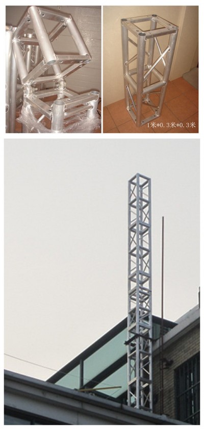

有人了解铝桁架不?做塔怎么样?淘宝好多。。 [复制链接]

能整回来做塔不

如果不是太高的话,应该够力的,一些舞台演出之类基本上用这玩意。

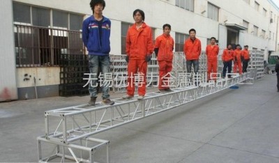

看淘宝的图片,这样横着站人都木有问题,竖起架个八木也没问题吧。

一般这种是用于室内的吧,能长期用于户外吗?

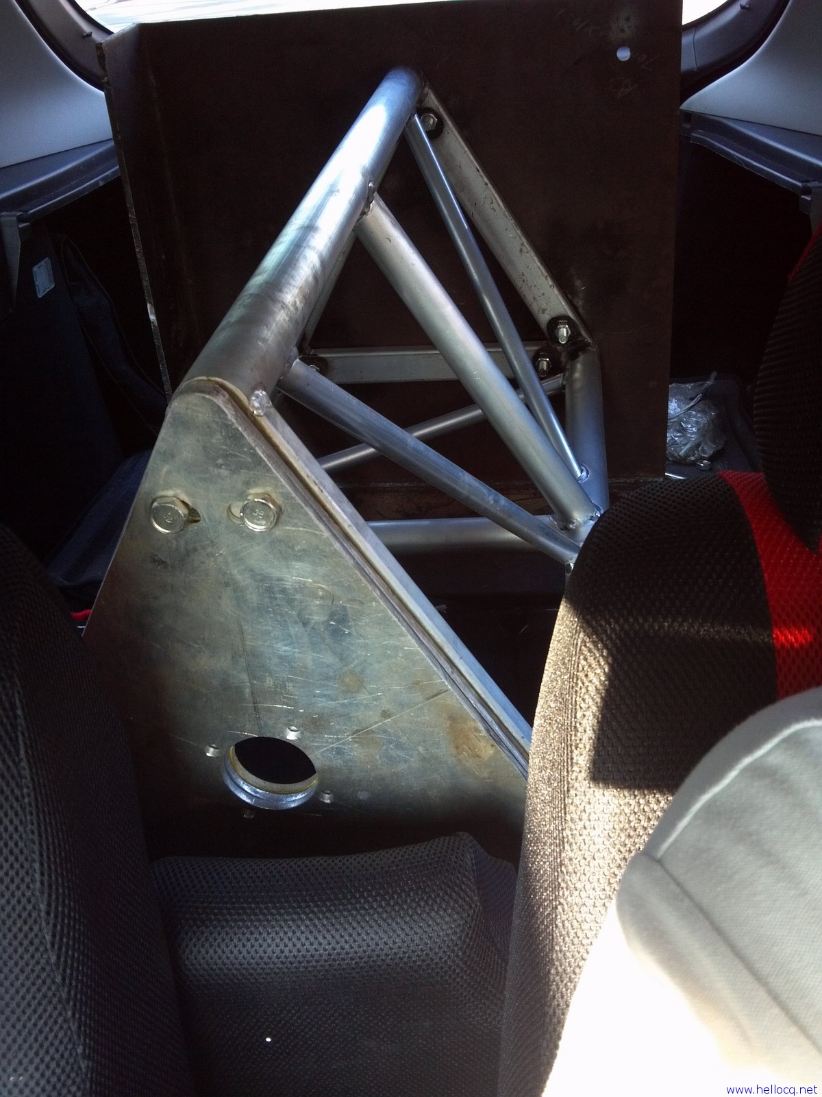

另外不要用5CMP哪个结构。那个关节强度是有问题的,有松动,不能吃力,建议是直接一气上去,能用大体积的就用大体积的,不要用300MM的,太小了。另外,不要做1米一节,强度不高,应该有运输条件的 3米一节,没条件的至少2米一节。2米一节,基本上能轻松进电梯的。

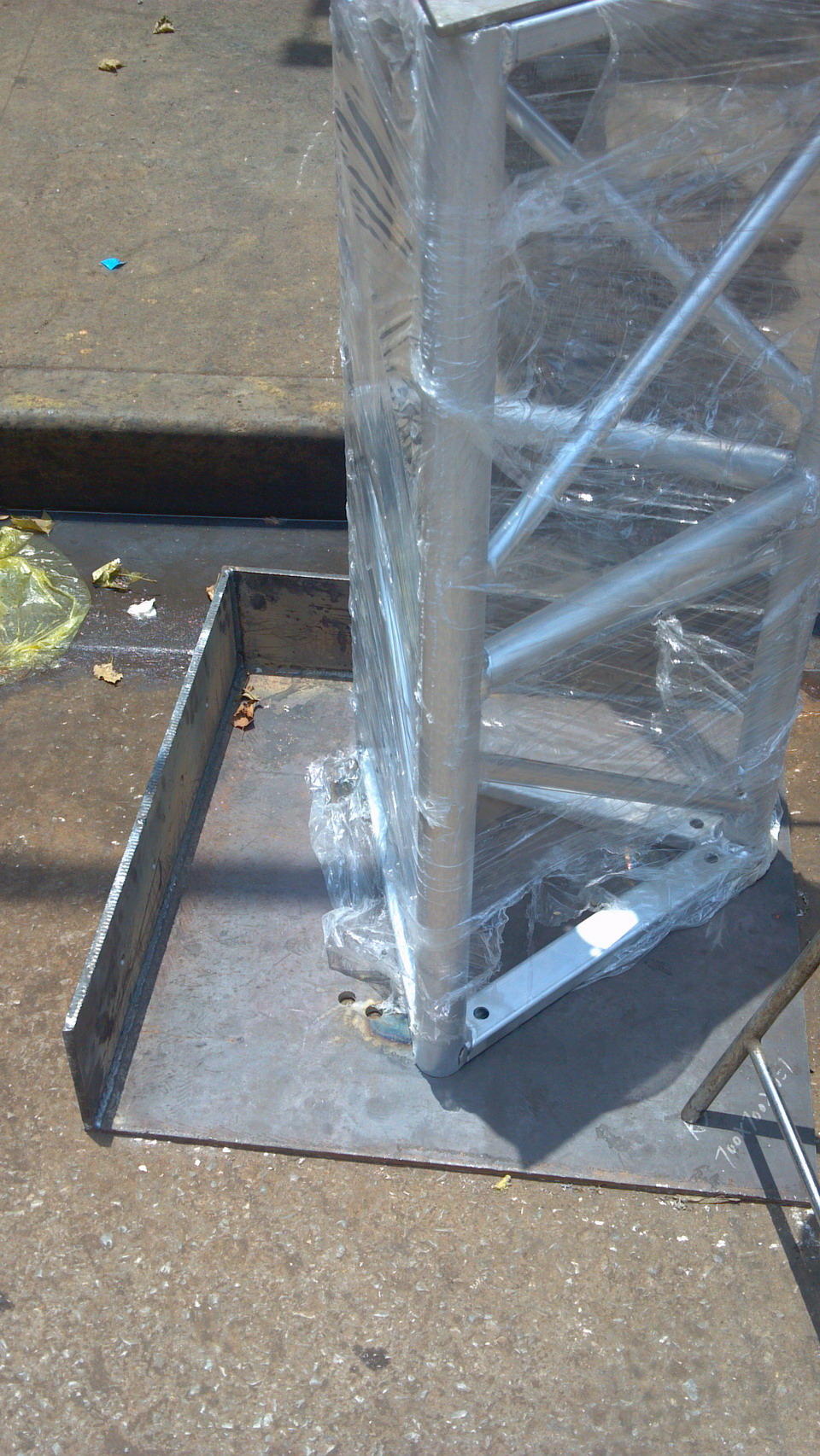

这个是 500MM 尺寸的 三角版本
底盘是10MM 厚的 A3 钢板。700X700MM的尺寸
这个东西架设位置在 28楼顶。

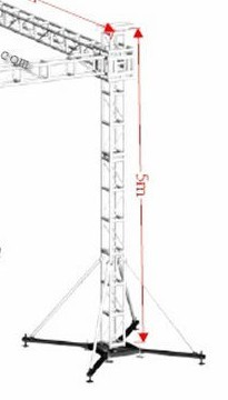

專業舞台的升降架,標準要負載1公頓,當做露天演唱會其升降架要用600mm,不知道有沒有通過國際認証。
