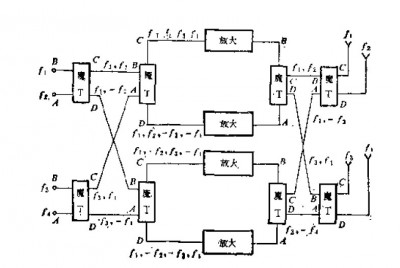

需要用什么设备才能使一个短波天线接两个短波机 哪里有卖 价格多少 能否同时收发 菜鸟提问 谢谢回复

天线切换器,淘宝上很多。

只收信的话可以用天线共用放大器。

你不会是想一个天线同时对两个短波机起作用吧,难道想烧掉其中一台?

不发射的好办,要发射就只能通过切换器了

你可以用魔T或者双工器
下面的例子是三工器http://user.qzone.qq.com/27076144/blog/1280086108

用那啥sixpak6切2应该可行而且安全

顾客自己问的,能不能同时收发,不是我故意把这事搞复杂的。

我不是在开玩笑,我qq空间里的那个三工器就是用来干这个的,说穿了就是用滤波器把同一条多波段天线用滤波器分开,供一个或多个电台用,前提是使用不同波段。
如果用同一个频段,需要用天线共用器,通常是用环形器来实现,但是环形器是铁氧体微波器件,在短波里不好用。

在短波上共用发射,就像我前面说的,用魔T组成天线共用器,比较麻烦的。

不是我在画饼,是有人要求太高,正常情况下大多数人一个手动的1*n的切换开关就够了,但是想同时使用,要求就高了,如果还用同频段使用,那就有点难了,看自己需求了。
