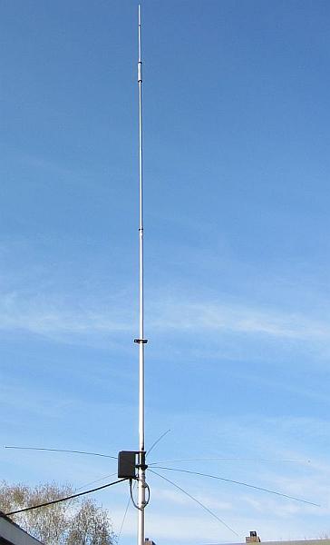

天线是中部加感好,还是底部加感好。 [复制链接]
离线BG7WY
1300
只看楼主 倒序阅读 0楼 发表于: 2011-02-23
天线是中部加感好,还是底部加感好。
离线C70
30
只看该作者 1楼 发表于: 2011-02-23
当然是中部加感好了

对于1/4波长垂直天线。
1,天线的未端是空气,相当于阻抗极大的负载,所以在天线未端,电流最小,虽然电流小,但负载阻抗极大,所以天线尖端电压最大。
2,天线的馈电处,电流最大,电压最小,其电流分布如图一。
3,天线短于1/4波长,呈容性,想要谐振就要加感抵消电抗成分,详见图二。
4,电感里面虽有电流流过,但产生的磁场是沿线圈轴向,产生的向外有效幅射少。
5,电流越大的天线部分,产生的幅射越大(电流越大,在周围产生的磁场越强)。
6,如果电感加在天线电流最大的部分(底端),对天线幅射影响最大(阴影部分面积最小)。图3阴影部分越大,幅射效率越高。
7,如果电感加在天线电流最小的地方(顶端),对天线幅射影响最小。
8,电感一般较重,加在顶端就要天线更粗、更重,甚至加拉绳,见图三。
9,作为折中,电感多加在中间,由于没有加在电流最大处,因此对幅射影响不太大,而且天线也不是头重脚轻。

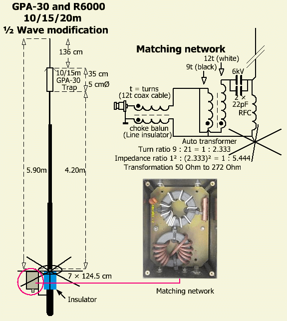

在坛子里有个软件tunehalf.exe,学着计算了一下底部加感的gp,如下图,在暂不考虑其他参数的情况下,在振子中串入一定的电容后,效率会提高很多。(还不会用,不知道是不是这样计算)

大师,请教一下2分之1波长馈端天线的加感位置,是加在两端吗
