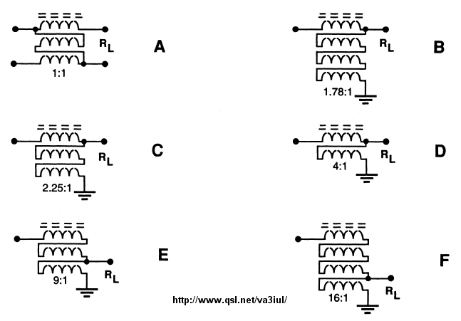

多变比的供参考:
BD1HP/刘和平

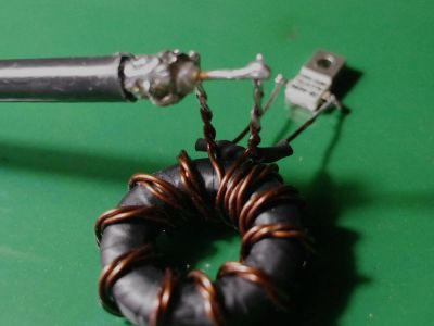

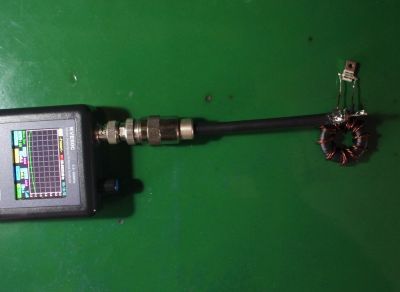

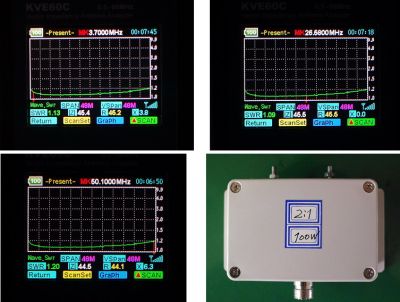

做过几个很容易
点击图片看大图
BD1HP/刘和平

您客气了,大家交流吧。
我用的是NXO-40的磁环(NXO40-100都可以用)
1mm漆包线,三线绞绕10圈按图C接线就可以了。
不同磁环,如带宽测出不理想,调整一下圈数就行。
这就是一个阻抗变换器,很容易。
