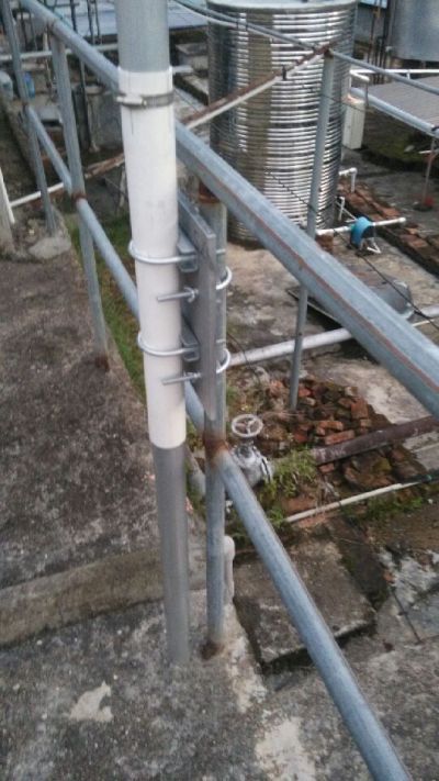

谢谢楼上各位的关心和帮助。这次真的很危险。不是我人品好,是老天眷顾,知道试验天线不容易,给我改正的机会。如果这次闯下大祸,以后很可能就要和电台说再见了。
这算是安全事故,完全可以避免的。像很多其它安全事故一样,关键还是安全意识的问题,因为一直没出过事,所以以为以后也不会出事,胆子越来越大。现在回头想,我可以有很多措施可以避免这次事故的。我可以更早换用一块铝板来安装支撑杆。我应该拉上风绳。我应该在不用天线的时候,就把支撑杆降下来。那天早上我外出的时候是大晴天,也没风,想着下午回来继续用,就没降下来。我承认从没想过在支撑杆底部再固定一点。如果这样做了,估计确实有帮助。只因为自己认为已经足够牢固了,没想到有部件会断裂。
这是丑事,本没必要向外人说。只是大家能看到成功的例子很多,失败的例子很少,能有个反面教材,就不藏着了。HAM友看到后,知道这样做是不行的,以后能不重蹈我的覆辙,那我交的学费就可以体现更多剩余价值。

只看该作者 161楼 发表于: 2017-07-12
还好 。 还好。 没砸到人 。
以后不要在女儿墙上装天线了

只看该作者 162楼 发表于: 2017-07-12
回  161楼(BG5FCH)的帖子
第161楼BG5FCH于2017-07-12 07:14发表的:
还好 。 还好。 没砸到人 。
以后不要在女儿墙上装天线了
如果可以在天台中间固定支撑杆的话,当然不靠着女儿墙。只是我那天台很平坦,偶尔架设天线,不值得在天台上开孔。

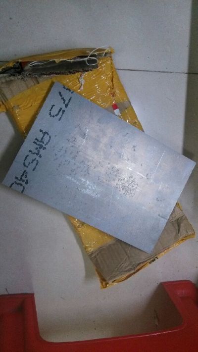

在线BD7IHN
13289
只看该作者 165楼 发表于: 2017-07-31
购入一块7075-T6铝板,颜色确实深一些
[ 此帖被BD7IHN在2017-08-02 18:24重新编辑 ]

在线BD7IHN
13289
只看该作者 173楼 发表于: 2017-08-07
部件升级了,现在采用7075的铝板固定支撑杆。

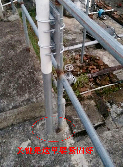

离线bd1hp
1194
只看该作者 174楼 发表于: 2017-08-07
这里是最大受力点,紧固好就没问题了。
BD1HP/刘和平
在线BD7IHN
13289
只看该作者 175楼 发表于: 2017-08-10
回  174楼(bd1hp)的帖子
第174楼bd1hp于2017-08-07 07:41发表的:
这里是最大受力点,紧固好就没问题了。
如果只选一点进行固定,你会选哪一点?如果是选两点的话,确实该把最底下那点也固定了。
离线bd1hp
1194
只看该作者 176楼 发表于: 2017-08-11
回 BD7IHN 的帖子
BD7IHN:如果只选一点进行固定,你会选哪一点?如果是选两点的话,确实该把最底下那点也固定了。 (2017-08-10 19:41)
我装天线根本就不会有 “只选一点进行固定” 的想法!
你前几天摔天线,就是因为你只选了一个点!
你那立杆上面还有好多天线,最好再加一层纤绳才保险。
你在160楼的总结很好,但你为什么不改?只在那一个点上钻 “牛角尖” 这样很危险!
[ 此帖被bd1hp在2017-08-11 07:41重新编辑 ]

在线BD7IHN
13289
只看该作者 177楼 发表于: 2017-08-11
回 bd1hp 的帖子
bd1hp:我装天线根本就不会有 “只选一点进行固定” 的想法!
你在160楼的总结很好,但你为什么 .. (2017-08-11 07:39)
我设计的前提是临时架设,在不同的地方使用。“只选一点进行固定” 的设想是需要的,因为不少情况下,就只能固定一点。假设你到了某个地方,条件只允许支撑杆就固定一点。而你根本就不曾有 “只选一点进行固定” 的想法,那你还要不要设台呢?反过来,如果一开始就是以固定一点来设计的,那有条件固定第二点、第三点,那当然更牢靠。只是携带的材料需要更多。移动临时设台,需要考虑携带材料的重量,在有一定安全保障的情况下,就需要减重量。最后一根稻草也可以压死骆驼。
那次摔天线有多方面的原因。我已经作出改进了。

离线bd1hp
1194
只看该作者 178楼 发表于: 2017-08-11
本身上下二个卡子就可解决的问题,您给搞的那么复杂,就是为了减轻重量?
我野外设台架过上千套各种形式的天线,从未敢用 “只选一点进行固定” 的方法!
听人劝吃饱饭!很简单的问题,其他的我不多说了。
祝你玩的开心!
