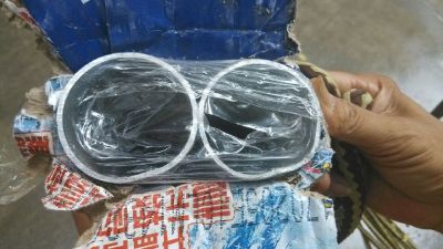

今天收到寄来的铝管。打开包装检查,发现已经变形了,失望。现场马上电话联系卖家,协商后退回去了。这家也是不靠谱。首先来看这铝管的硬度就一般般,按说人站上去蹦几下也不会变形的话,一般的磕碰不至于导致出现现在这样的变形。现在这种情形,我不得不怀疑它是不是6061-t6的材质。然后卖家打包也太过放心,就一层纸板包装。就当是铝管做了一次疲劳测试,结果没过关,不敢要,所以也不需要重新发货了,另外再找吧。可能真的注定要用7075的铝管,再等。也再次验证,网购开箱验货很重要。

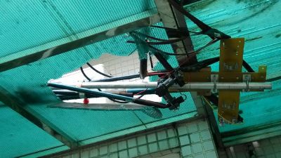

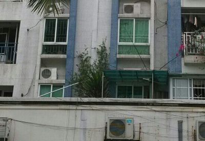

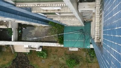

天线来了个俯冲,一头扎到楼下邻居的雨棚里。估计应该是头朝下栽下去的。还好没伤到人,算係执身彩。
离线BD7IHN
11828
只看该作者 146楼 发表于: 2017-07-01
雨棚扎了个洞

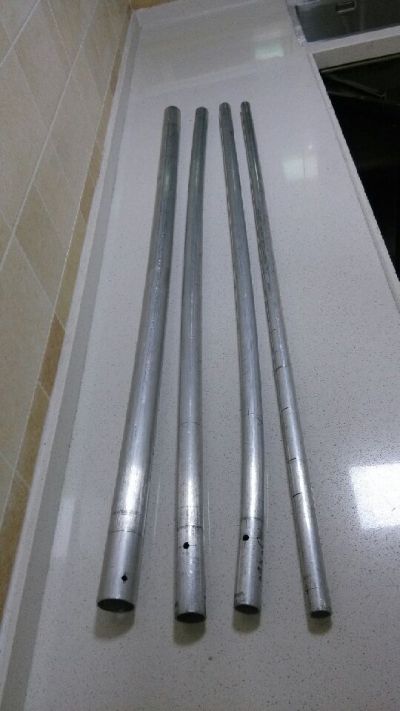

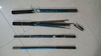

事后发现有四节铝杆出现较明显的弯曲变形,应该很难矫正到可以套接在一起伸缩使用了。修复一下,也许还可以作固定的支撑杆架设天线。撞击的那下子,冲击力还是比较大的。但还是没有折断,证明强度还是不错的。

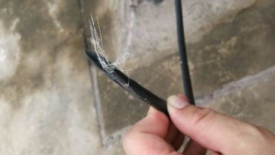

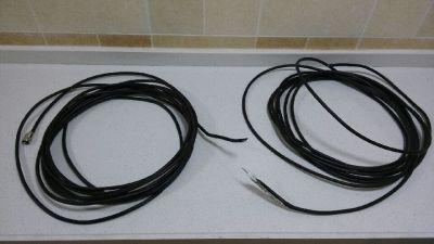

原来一条20米的5D-FB的馈线在大概一半的地方扯断了。估计以后可以多一条馈线用了,一条10.5米,一条9.5米。

鱼竿损毁的都是执手节,其它各节都还好,没看出明显外伤。

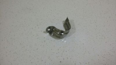

五金件和振子电线,还未发现不可修复的损坏。变形最厉害的是下面这个。修复一下,还可以用。

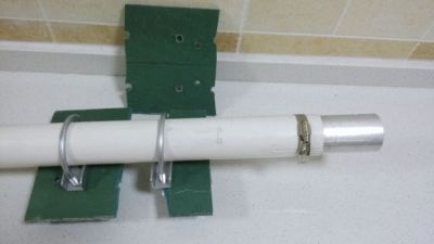

最后上罪魁祸首。这块胶板已经有1厘米厚的了。锯的时候觉得它挺结实的,连我的曲线锯装刀片的轴都锯断了。但还是出了问题。在开孔的的地方会出现断裂。以后还是找块铝板吧。这个教训价值千元。不知道这是不是我的天线系统的最后一个缺陷。

最后表扬一下楼下邻居的雨棚。做工还是不错的,给砸这么一下,框架都没问题,只是扎了个洞。已经找师傅来打过价,在原来雨棚上面加一层阳光板,连人工500元,7月4日修复。
我最近比较顺,该有此劫,破财消灾。

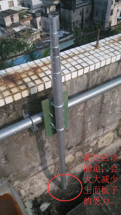

离线BG2UTJ
680
只看该作者 156楼 发表于: 2017-07-10
我认为罪魁祸首并不是那块板子,而是地面少了一个固定点,地面如果增加一个固定点,根本就倒不了的。
