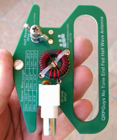

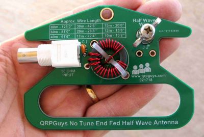

刘老师好   老外做的成品端馈  振子都是1/2波长的 但是线圈的绕法和您设计的一样  圈数多一些
hwwa_assy_040418.pdf (2136 K) 下载次数:87

回 ALPS 的帖子
ALPS:刘老师好   老外做的成品端馈  振子都是1/2波长的 但是线圈的绕法和您设计的一样  圈数多一些
....... (2018-09-22 09:32)
这种设计同轴电缆的外皮作为 counterpoise, 成为天线的一部分。 QRP问题不大。
离线shtsunwu
1225
只看该作者 125楼 发表于: 2018-11-14
回 ALPS 的帖子
图片里的振子长度是英制的,换算成公尺 看看到底是多少?
