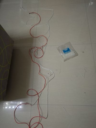

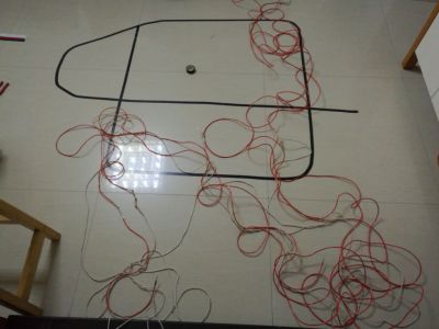

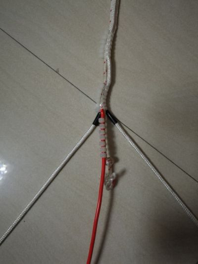

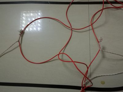

只看该作者 102楼 发表于: 2017-01-02

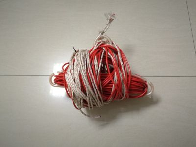

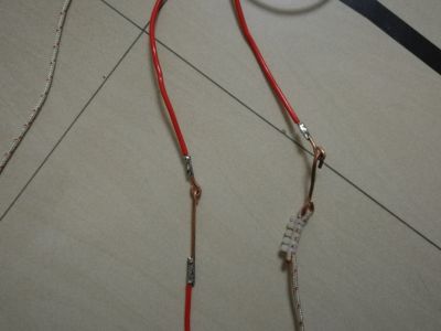

上图。请大神们拍砖,提修改意见!
BD8SZ" data-card-url="pw_ajax.php?action=smallcard&type=showcard&uid=" target="_blank" onclick="return checkUrl(this)" id="url_1">BD8SZ,我在山东济宁,最近的海边在日照,我距离海边还有4小时多的车程。
1、天线顶部
2、两个“边振子”的拐角处
3、两个“边振子”的底部,可以通过交换末梢部分实现180换向。
4、天线铺在地上就是一堆线
5、天线收纳起来的样子
[ 此帖被bg4icc在2017-01-02 09:16重新编辑 ]

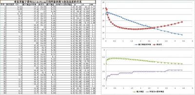

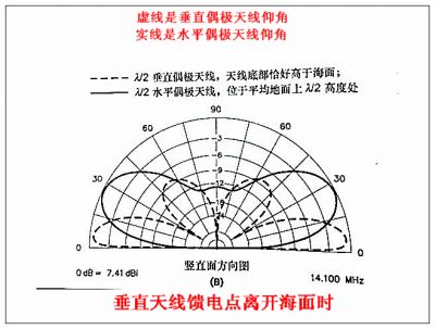

这是偶极天线的模拟图,如果低仰角三单元端馈垂直八木天线,用于海边或海岛,会是非常好用的DX天线。
点击图片看大图
[ 此帖被bd1hp在2017-01-04 15:13重新编辑 ]

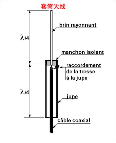

离线bd1hp
1194
只看该作者 107楼 发表于: 2017-01-04

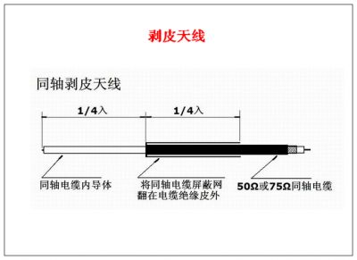

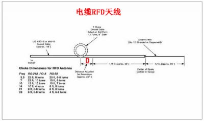

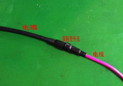

第2套方案,天线主振子的制作可采用以下3种方法:
我主张采用第3种方法,好处多多。
点击图片看大图
1、剥皮天线
2、套筒天线
3、电缆RFD天线:调整D点的距离大小可以很方便的调整SWR,扼流巴仑可有效防止辐射干扰。
第3种天线的关键点的制作工艺:环氧树脂灌封
[ 此帖被bd1hp在2017-01-04 15:18重新编辑 ]

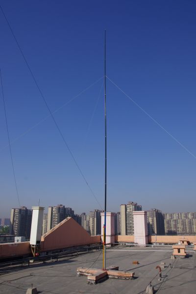

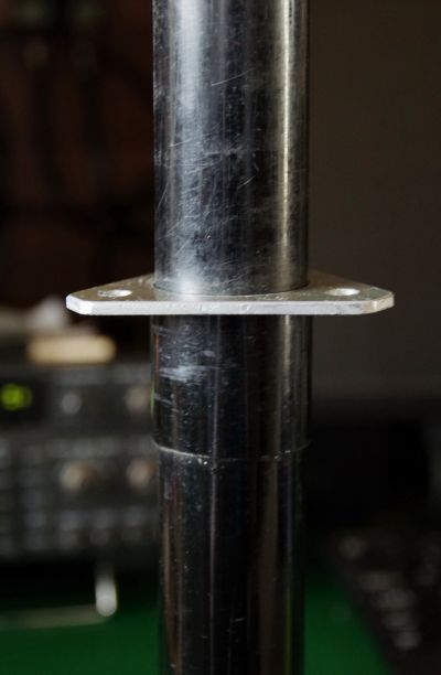

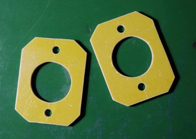

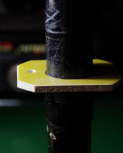

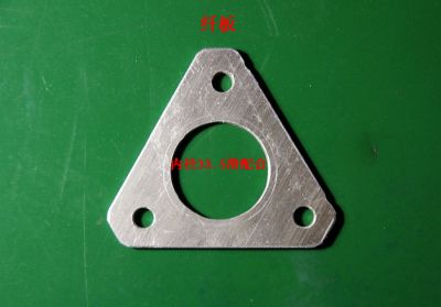

只看该作者 108楼 发表于: 2017-01-06
天线立竿及转向
天线立竿采用直径35毫米的玻璃钢插竿,每节1米共有12节。(根据需要选用)
环氧板放入插竿连接处,滑配合可自由转动,上下各一块。
在竿长2/3处有一块3孔铝板,用于立竿拉纤。
这样等于给立竿在不同方向上打了二层纤绳,有一定的抗风能力。
[ 此帖被bd1hp在2017-01-08 10:16重新编辑 ]

至于到底在多高时天线的性能会最佳,我认为还得看想让哪项指标最佳。AA5TB的结论是建立在大量使用他自己的那面天线上的,至于其他半波底馈天线乃至垂直SB天线是不是也是这个结论,还有待验证。下面是仿真的结果。
I use this type of antenna extensively in the field with my little single band QRP rigs. For example, I have found that my 20m vertical end fed half wave antenna with the bottom 1m from the ground is an extremely effective antenna. During Field Day activities I can usually rack up 500 contacts using only 4 or 5 Watts. DX is very easy with this arrangement as well.
我在野外通联时大量使用这种天线于我的单波段组装QRP小电台上,例如,我已经发现了我的20米垂直端馈半波天线底端距离地面1米时会成为非常有效的天线。(他发现的也只是他的那副天线是这样)。在野外通联活动中,我可以用4-5W的功率搞到500个通联,这种配置也使DX变得非常简单。

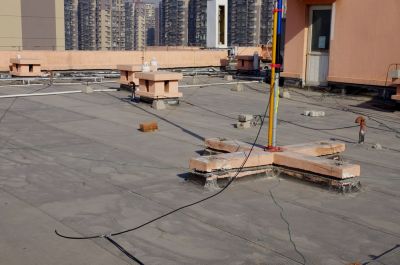

离线bd1hp
1194

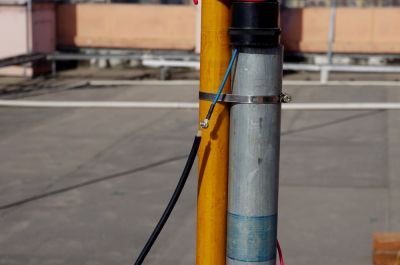

只看该作者 118楼 发表于: 2017-04-13

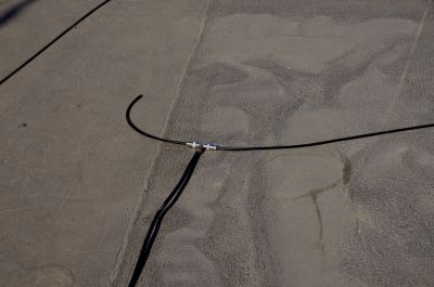

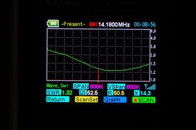

今天开始做垂直八木的实验准备工作,这次实验想用二种馈电方式实验,一种是高阻端馈型的,另一种是低阻中馈型的。
先进行了高阻端馈型的阻抗匹配实验,采用的是电缆匹配的方式,见下图:
天线是14兆1/2波长端馈方式,全长10.2米,用电缆对高阻端馈天线匹配。好处是带宽较宽、易匹配、不用地网、可用高功率。经几次调整达到了理想数据,效果很好。先试用几天,与我那1/4波长的垂直天线做一些对比,看看效果。过几天再加上反射器、引向器,调整后再进行对比实验。
[ 此帖被bd1hp在2017-04-13 21:17重新编辑 ]
