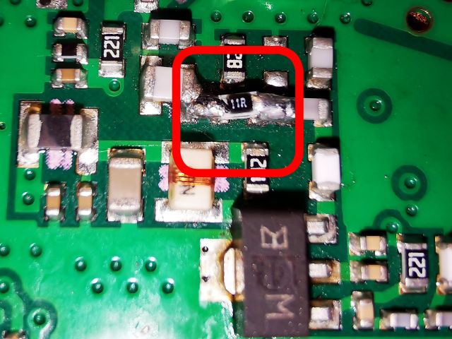

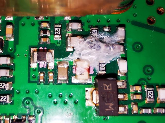

    这台KG-UV920R(III)四频段车台一直都安装在车上使用,每次着车就自动开机投入使用,主力用于本地UHF中继台和VHF直频通联,在路途中和本地的HAM通联吹水。近日发现机器好像有些不给力,在距离稍远的地方就上不了中继台,而且感觉切换大、中、小档功率,其通讯效果都没有什么变化似的。通过车内安装的另一部车台进行对比测试,更进一步判定这应该是机器的发射出问题了。
    把机器从车上拆下来用功率计进行测试,果然是发射没有功率输出。拆开机器进行进一步的检查发现还是上次烧坏的阻尼电阻出问题。这次故障是上次更换的阻尼电阻发热,把电路板焊盘上的焊锡熔化,使电阻与焊盘之间脱焊开路。同时,由于该表面封装的电阻很小,在测量时,万用表笔只能从上面接触到电阻端部分,所以、测量到是电阻没有问题,其实电阻与其下面的电路部分是并没有接通的,这使在维修的过程中走了一段的弯路。由于发射信号就此被截断了,造成各功率档都没有发射功率输出。
    总结了两次维修经验之后,干脆用两只同样大小封装的11欧姆电阻并联来代替原来的5.6欧电阻,以提高其功率耗散容量,并且在该电阻的两端尽量加多些焊锡来帮助电阻散热,
然后再在电阻上面涂了一些散热硅脂,以提高散热效能。
希望通过这一系列的措施之后,今后不会再出现这个故障。(下来恐怕还需要研究一下该电阻的发热是否与天线驻波大有关系?)
    当一切都处理好之后,钉盖再对机器进行综合测试,发现该机器的发射功率比新机时有所衰减,UHF频段从原来的四十瓦跌到只剩三十瓦了。看来这台机器经过十年的高强度折腾摧残,已经力不从心出现老化现象了。
