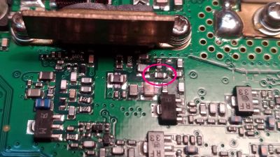

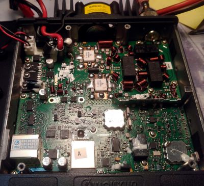

这个车台自购买之后,就一直安装在我的车上使用,着车基本就开机,几乎每天上下班都用来通过本地中继台和HAM友进行联络,使用率非常之高。
前几天的早上,突然感觉上中继台比较困难,BA7JG也报告我的信号杂音比较大,但是,机器接收却没有问题。马上换用车里的另一台机器就正常了,从经验判断这个机器发射可能出现问题。
回停车场之后把车台拆下来,拿回家里对机器进行测试,结果是29/50/144MHz三个波段的发射功率都正常,就单是UHF的发射完全没有功率输出。
这个机器都买了这么多年,想必已经是早过了保修期了,不如就自己来进行维修吧。
主意已定就把机器拆开来,看到里面的电路板的质量很好,电路结构算是比较规整和紧凑,用料也算是比较足的,厂家的工艺水平不差。
手头上没有这款机器的维修资料,但是从电路上的元件可以大致判断出电路的功能模块以及信号流向等信息。经过测试,发现机器的29/50/144MHz三个波段用一路发射通路,而UHF则采用另一路独立的发射通路。通过用频谱仪对UHF发射通路各级进行检测,很快就发现机器故障所在:就是前级推动的输出串联了一个5.6欧姆的贴片电阻烧糊了,导致信号过不了后级放大。
查出原因接下来就很容易办了。更换好了电阻之后试机,发现UHF频段的发射功率已经恢复正常了。
从电路上分析,前级推动输出串联的这一个小电阻大致是用作阻尼,防止电路增益过大电路产生自激或者工作不稳定,这个贴片电阻体积比较小,而我又是经常放在高功率档使用,电阻的功率耗散不足加上使用日久终于引起了问题。
如果以后这个电阻还是经常烧坏的话,相信就要换用功耗(体积)大一些的贴片电阻,又或者如果电路的工作是稳定的话,可以尝试把电阻阻值改小一些(例如4.7欧姆),减少了电路的阻尼之后,说不定发射功率还会更大一些。
