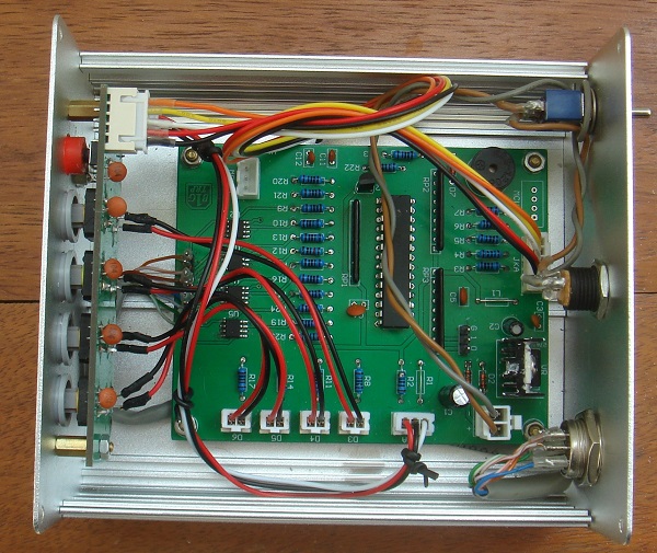

单片机不抗干扰,大功率一发射它就神经了,然后乱跳,呵呵
在线BG1TRP
18796
只看该作者 81楼 发表于: 2022-03-09
将控制器放在电台旁边,紧挨着馈线,发射时都没有干扰,应该是说明控制板距离天线插座有点近,回头拿远点再试试。

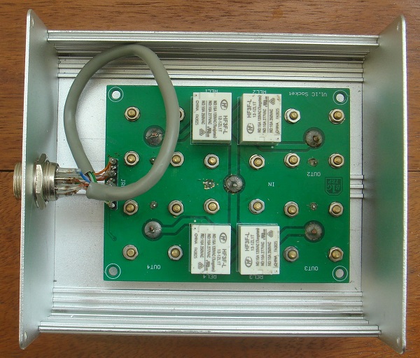

在线BG1TRP
18796
只看该作者 82楼 发表于: 2022-03-11
继续做试验,去掉切换器,将R71E天线口接一小段0.5m长的馈线,放在靠近TRC-80的馈线边上,TRC-80发射,R71E的S表指示信号9+10dB,将R71E的馈线芯线与外壳短接,即天线输入口对地短路,则S表指示9+20dB,看来用不用切换器都一样。为啥呢?想不明白为啥输入口对地短路信号反而增大了?
又看了看收集的资料,并在网上又查了查,国内外做的天线切换器基本上都是不用的的端口对地短路,而且插座的位置、继电器之间的距离的也相同,甚至有的还要小一些。
还是先解决控制器抗干扰问题,实在不行就把控制器独立出来,与天线插座开。
三合一台咪套件
天线切换器套件
在线BG1TRP
18796
只看该作者 83楼 发表于: 2022-03-11
接着用非专业人士的思路分析问题:
1. 接收机天线输入端口开路,阻抗无穷大,天线回路中的线圈没有形成闭合回路,但可以感应信号,故接收机S表有信号指示。
2. 接收机天线输入端口对地短路,天线回路中的线圈形成闭合回路,虽然直流是短路的,但由于馈线阻抗的存在,对高频信号没有短路,而是相当于在天线回路中并联了一个电阻,线圈感应的信号在闭合回路形成电流,在电阻两端产生电压,接收机的输入信号得到增强,故接收机S表的指示高于天线输入端口开路时的数值。
这个分析正确与否,请老师们斧正。

在线BG1TRP
18796
只看该作者 85楼 发表于: 2022-03-21
继续试验,将控制板与天线插座板分开,将原来的插接件连接改为焊线,控制板与天线插座板距离约10-30cm左右,在全部业余波段以CW模式50W功率发射,未出现控制器受干扰的现象。
其实,原来是准备放在一个大机箱里,故设计为三块PCB,控制板有屏蔽罩。后来,看到一款铝合金盒子,可以放下这三块板子,于是就放在一起了。
这就是北京老话讲的:想抖一机灵,没抖好,玩儿现了。
下一步准备利用手中现有的盒子,把插座板和控制板分别放在两个盒子里,中间用一根8芯网线连接。

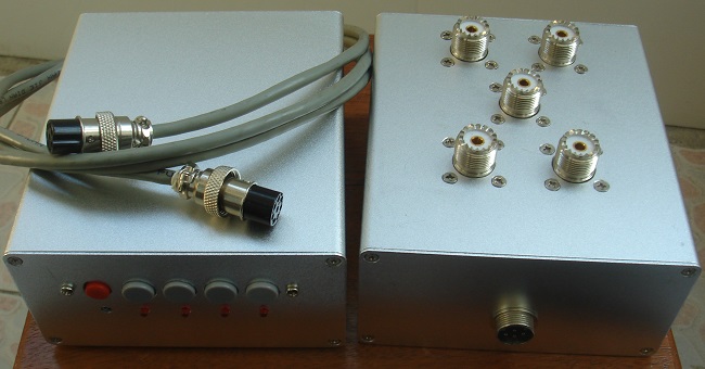

只看该作者 86楼 发表于: 2022-04-01
把插座板、控制板分别放在两个盒子里,用了两套8芯航空插头/插座。
还差一根连线,回头找时间做一根。
三合一台咪套件
天线切换器套件
在线BG1TRP
18796
只看该作者 87楼 发表于: 2022-04-03
用网线做了根控制线,控制器成了三件套。
如果用于一部电台切换多副天线的话,这种三件套倒是可以省掉不少馈线,即将插座盒放在天线附近,缩短天线到插座盒的馈线尺寸,然后用一根馈线引下来接电台,同时再引一根控制线接控制盒。只是不知道几十米长的网线对控制信号的衰减到什么程度。
到今天为止,一带四天线切换器完工。下面开始折腾四带二天线切换器。
