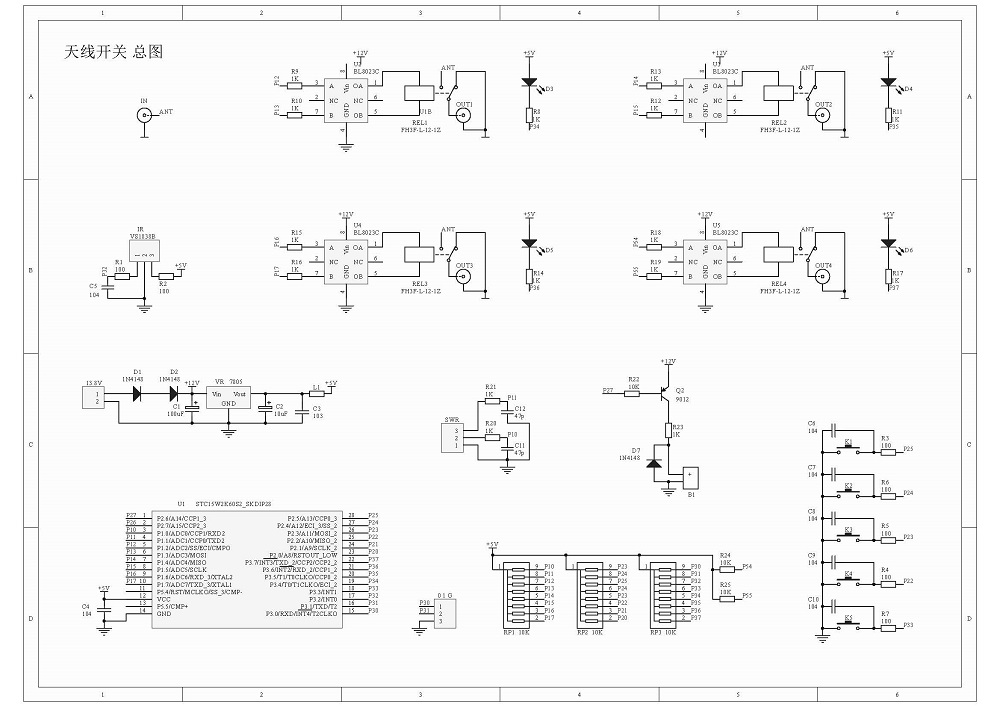

手里有几部老电台和一个天线,每次用机器的时候老是要去机器后面拔插天线,很是麻烦。于是想搞一个天线切换器。
初步设想是:
用磁保持继电器控制切换,不用的电台天线端接地。
继电器动作由单片机控制。
控制方式有直接按键切换和红外遥控切换两种,红外控制模式可关闭。
是不是搞得有点复杂了?

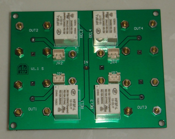

选用的是宏发的功率继电器HF3F-L,单线圈磁保持。

这种继电器对阻抗有影响么?触点功率够不够?
广西北海市
在线BG1TRP
18862
只看该作者 8楼 发表于: 2021-09-09
回 BD7RL 的帖子
BD7RL:这种继电器对阻抗有影响么?触点功率够不够? (2021-09-09 09:29)
触点对阻抗的影响没有数据,触点的功率是10A/277V(阻性负载)。我的设备最大功率也就150W。
也看过欧姆龙、松下的,不是没货就是太贵,后来看到有HAM用宏发的,于是就选了这个型号。

原来想用两组触点的继电器,这样连切换带指示灯就都有了。可这种继电器不太好找,不是没有合适电压的就是没有磁保持的,多见的是一组触点的型号。好在单片机的空白端口多,于是把切换指示改倒由端口直接控制。
原来还想做两个天线输入口的,也就是二带四,但PCB排版有点不舒服,再加上只有一副天线,于是就一带四了。

为了安装方便和缩短高频信号线的长度,将系统分成三块PCB,一块安装按键和红外接收管,放在前面;一块安装天线插座和继电器;放在后面,一块是主控板,放在中间。
做完板子才发现开关板其实可以和主控板放在一起去打板子,这一分开打板多花了20两银子。
三合一台咪套件

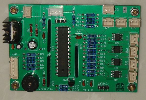

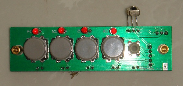

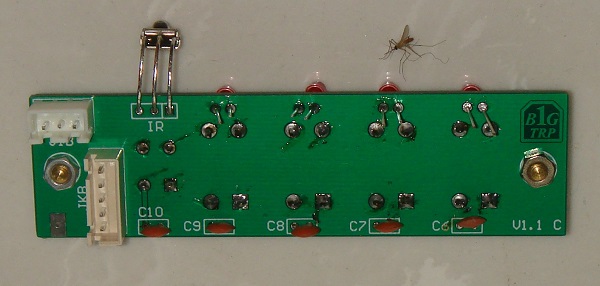

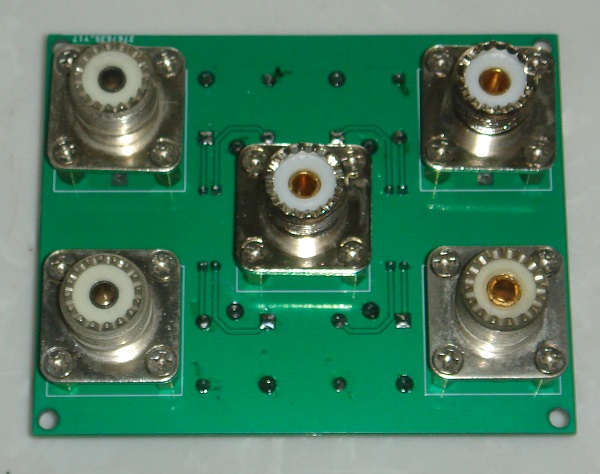

板子焊好了,这回把直插阻容元件用掉,要不不知道啥时候才能消耗完。
控制板,装有单片机、磁保持继电器驱动芯片、电源部份。尺寸 90mm x 62mm
开关板,装有操作键、指示灯、红外接收头。尺寸 90mm x 25mm
插座板,装有天线插座、磁保持继电器。尺寸 100mm x 90mm
各个板子之间由双头线连接。
