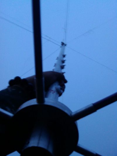

离线BG5FCH
2573
只看该作者 86楼 发表于: 2015-10-09
开始组装测试
经过组装的得到的数据。 拉纤周边长度应在330cm  ,到馈电柱的拉绳应当在300cm  ,得到的数据园的半径在3米左右
临时对立柱上的拉纤吊环进行改进。将来整合到馈电柱防水盖上
[ 此帖被BG5FCH在2015-10-10 07:04重新编辑 ]

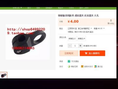

离线BG5FCH
2573
只看该作者 90楼 发表于: 2015-10-10
一种可以用在振子定位的配件

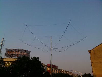

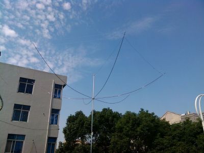

离线BG5FCH
2573
只看该作者 91楼 发表于: 2015-10-11

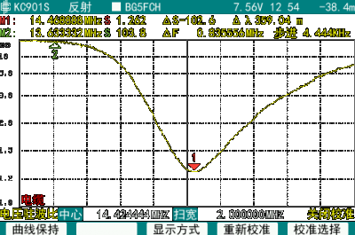

上杆 看看。安装没问题。一切顺利。不过可能我犯了一个其他的,超级的低级错误。
姓名:陈宏彬
呼号:BG5FCH 省会员号6015
 支付宝:18905769923@189.cn
http://bg5fch.taobao.com
FCH  G8 销售发布中
离线bg4wen
1433
只看该作者 92楼 发表于: 2015-10-11
啥低级错误?没带馈线?哈哈

2573
只看该作者 93楼 发表于: 2015-10-11
回 bg4wen 的帖子
bg4wen:啥低级错误?没带馈线?哈哈 (2015-10-11 11:21)
分析仪没电了
来电 ,呵呵
目前只挂一条振子。 振子短了。
[ 此帖被BG5FCH在2015-10-11 13:11重新编辑 ]

1433
只看该作者 94楼 发表于: 2015-10-11
出门没多带一个?俺野外都带两台,就怕出现这种情况,嘿嘿

离线BH4IGO
982
只看该作者 95楼 发表于: 2015-10-11
回 BG5FCH 的帖子
BG5FCH:分析仪没电了
来电 ,呵呵
目前只挂一条振子。 振子短了。
....... (2015-10-11 12:01)
振子短点就短点吧先记录下数据  关键是看看挂上别的振子20米有没有数据的变化

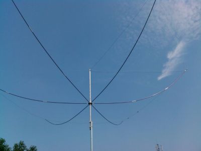

离线BG5FCH
2573
只看该作者 98楼 发表于: 2015-10-12
调好两个波段
[ 此帖被BG5FCH在2015-10-12 16:46重新编辑 ]

离线HAM3695
183
只看该作者 99楼 发表于: 2015-10-12
感应器夹 反应器夹这个好
