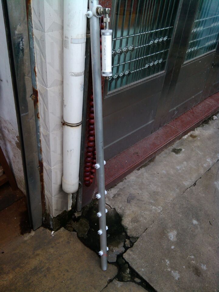

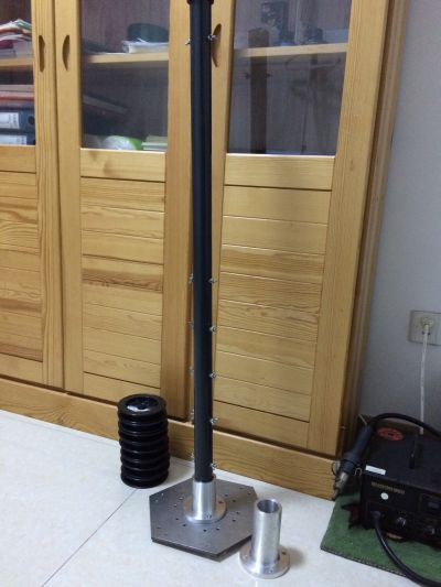

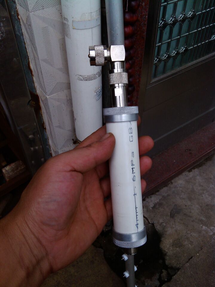

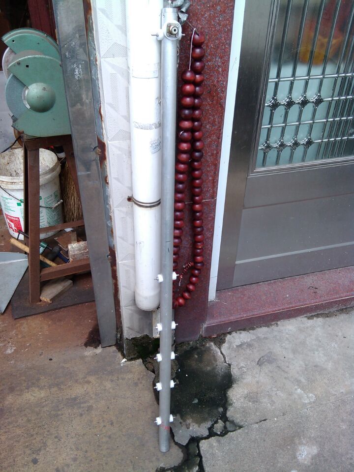

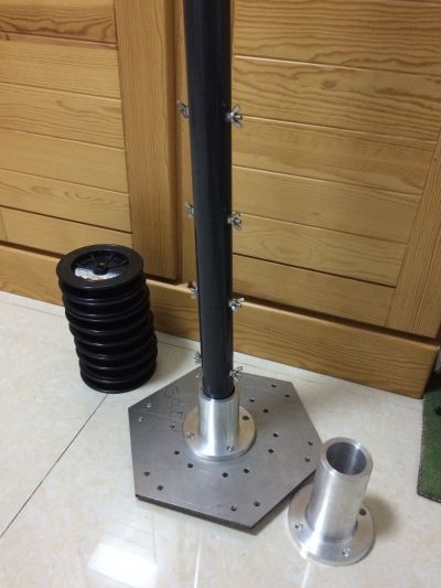

一枚螺丝耽搁了我一个月的实验。
大体设计早在8月就完成 。一枚小小的驻头螺丝。竟然的耽搁了一个月时间。也好让我玩了一个月的木头 ,嘻嘻

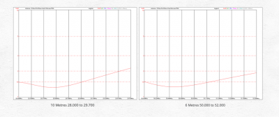

目前就差统调和一些小的细节部分

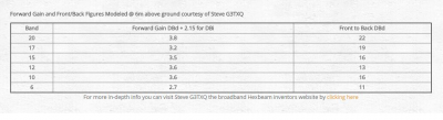

EHXBEAM 即MOXON的一种,平常 看大的是一款长方形的安装方式, EHXBEAM是一种W形状的架设 ,尽量缩小了占地空间。

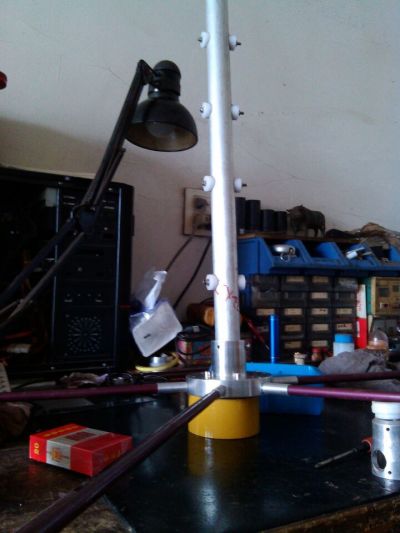

目前设计是按照便携式去设想 。但更换某些小的配件和支撑支架即可变成基地安装使用 。

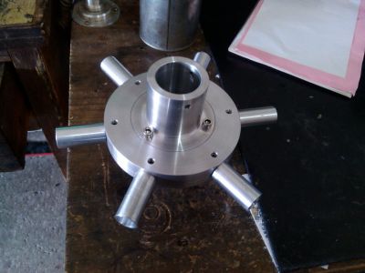

安装支架的总体是用3块铝材加工而成,净重1.3公斤 。中心柱近1公斤。
