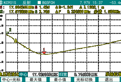

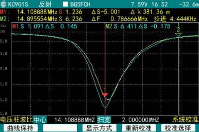

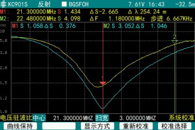

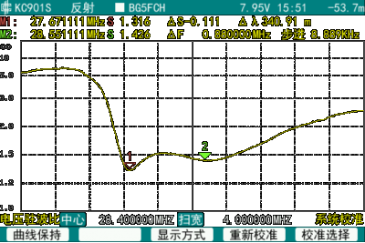

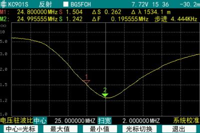

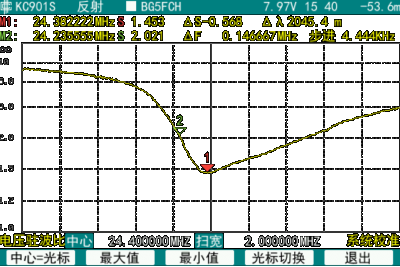

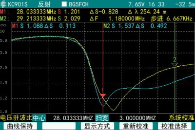

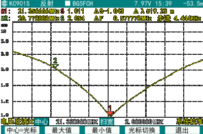

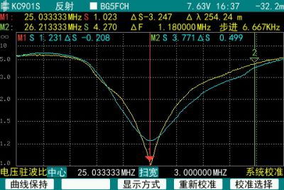

目前17、12、28 还没有经过细调。

实验已经完成95% 。
今天进入测试收尾工作,正式发布即将发布

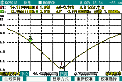

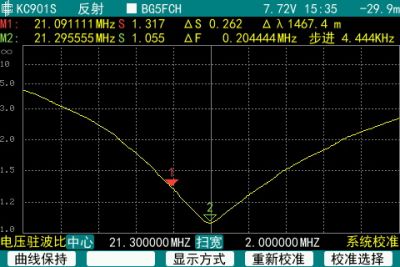

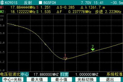

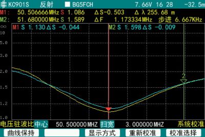

离线BG5FCH
2542
只看该作者 108楼 发表于: 2015-10-14

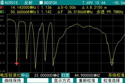

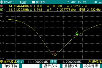

测试完成。
[ 此帖被BG5FCH在2015-10-14 17:18重新编辑 ]

离线BD7IHN
11904
只看该作者 110楼 发表于: 2015-10-14
把各波段都调好以后,建议再做一个测试。把天线拆了,到另外一个尽可能不同的环境重新装起来,看情况有没大的变化。看重复性好不好。
73!
DE BD7IHN/赵向东
离线BG5FCH
2542
只看该作者 111楼 发表于: 2015-10-14

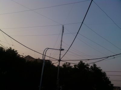

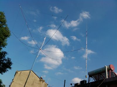

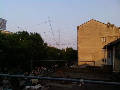

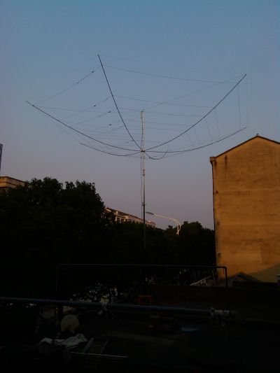

高低架设 测试
目前使用的是灯箱架作为支撑使用。灯箱架最高不到4米。外加50cm左右的辅助杆 。充其量最高不超过6米。 最低高度3米左右
所有的测试工作都在这个灯箱架上完成。
先上环境图
姓名:陈宏彬
呼号:BG5FCH 省会员号6015
 支付宝:18905769923@189.cn
http://bg5fch.taobao.com
FCH  G8 销售发布中
离线BG5FCH
2542
只看该作者 112楼 发表于: 2015-10-14
以下是最高高度。和最低高度的对比。
黄线属于最低高度
[ 此帖被BG5FCH在2015-10-14 19:20重新编辑 ]
