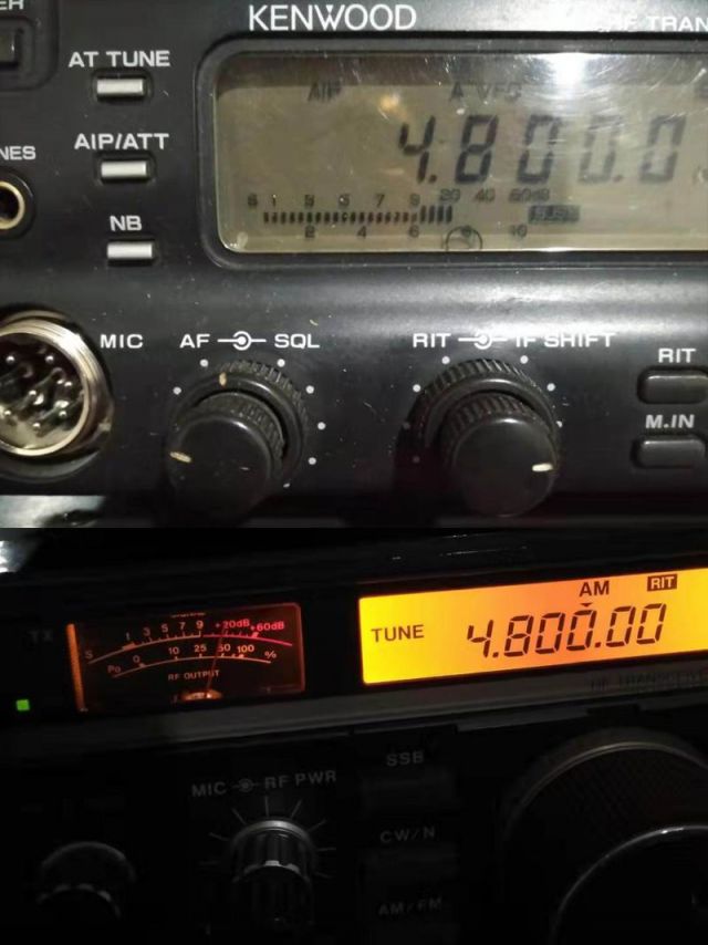

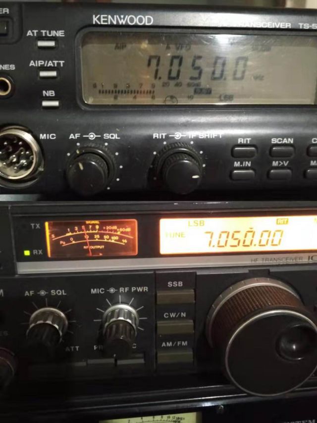

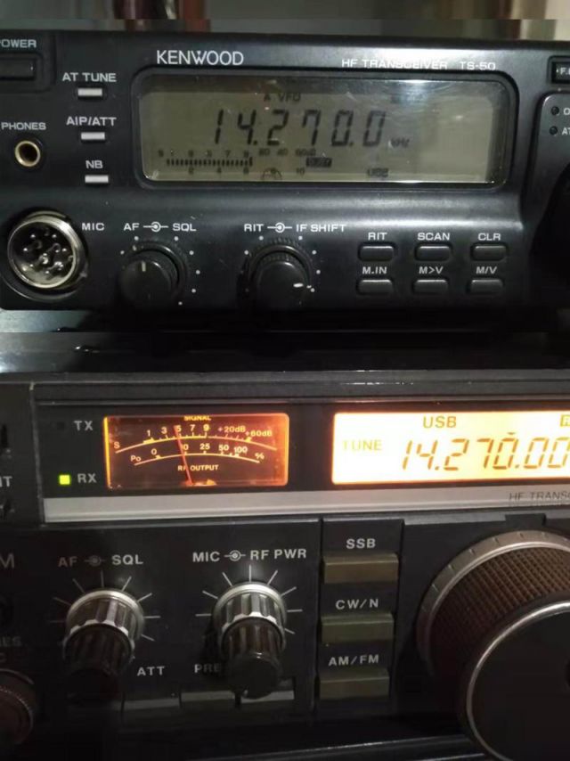

TS-50应招进山,和725同条件比拼了一把,当然是业余条件下直观对比,不能和仪器相提并论
从底噪方面来看,要砸TS50
测试条件是这样的,同一个电源,同一副天线,就是目前这个T型长线,当然,前几天找了根杆子把天线最低点支起来离楼面有一米多了,前面哪位HAM猜测的最低点不足1米的那位,你真神了
分别在7050、14270,以及一个广播频率对比了两台机器,
广播测试没有明显区别,本底噪音基本听不出差异,都是59+的信号,杠杠的8、9成FM效果,两台机器S表显示相同,能否认为S表的调教一致可以作为参考
7050差4
14270差4
测试期间,725S表指针有明显摆动,可以肯定有HAM在通联,但是无法收到语音,赶紧把天线插到TS-50屁股上,你才咋的?
也没语音!
一样一样滴
但是前几天TS-50在HAM活动时收发正常,这样可以佐证725工作性能正常,好高兴的样子!
但是TS-50的底噪确实有点不长脸,以前都没发现,
bd8cb/8,要不咱砸TS-50
[ 此帖被bg9kr在2021-10-07 23:01重新编辑 ]

看过视频了。看来,您只能听AM广播。广播电台的发射功率,那可是巨大的。每天早晨,BJT7:00左右,7.023兆的CW信号,能不能听到?

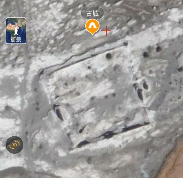

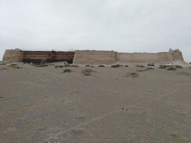

这是上一次去唐宋边陲一线城池的照片,方圆数里鸟无人烟孤城一座,今无灿烂唯余苍茫。
唉,荒凉的西北太缺水了

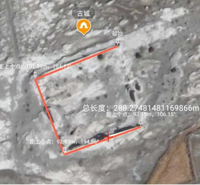

我以工程的角度勾引一下HAM圈里的建筑人士,期望你们慷慨投资西北古文化事业

也可能,是您的短波电台,接收机部分有故障吧?
只能听AM模式。
试试收听一下,BPM标准频率标准时间发播台的信号。在2.5,5,10,15兆,都有信号的。BPM的信号,可以测试收信机的AM,CW,USB,LSB模式,是否正常。
