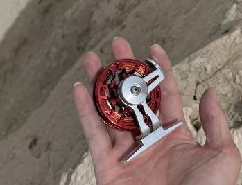

就带个渔轮端馈,整体才200多克很轻便,不会给行李箱造成很大压力,而且4个波段自然谐振,适合一下没自带天调的便携机器,例如是IC-705、FT-818等等。。。
这个是天线板块,我就多介绍一下这款天线吧。
借个图。。。我自己没拍。。。
它由一个1:64的巴伦,一个金属渔轮,20米的漆包线振子,10米的鱼线组成。振子和鱼线绕在渔轮上,长度刚刚好。

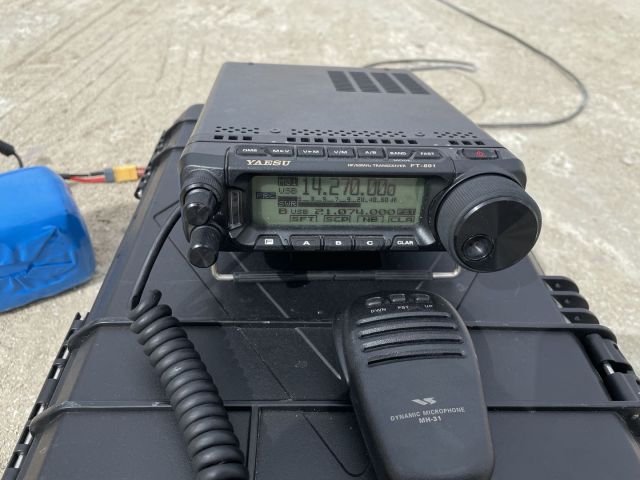

6:FT-891
从电台的接收性能上对比,无疑IC-705胜出。但从稳定性来说,我个人觉得基于传统架构的电台会比较稳定一些,柴达木这个地方昼夜温差大,海拔高,气压低,对人的身心已经是一种很大考验,对设备也是一样。希望在架台的时候不会出现软件故障,屏幕突然失灵等等情况。
称了一下重量,FT-818是1.6KG,IC-705是1.3KG,FT-891是2.1KG,纠结了一会最后决定带了FT-891,本来天线效率已经不足,功率还细,那么就是折腾别人的耳朵了。后面证实了,用100w也是勉强通联上,5瓦是无法想象的。。。

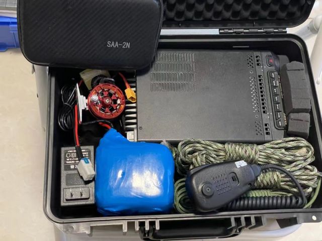

电台:八重洲FT-891(2.1KG)
电池:钴酸锂14.8V12AH(2.5KG)
天线:小蛋挞渔轮端馈天线(200G)
天线分析仪:NANOVNA2(350G)
风绳和充电器(300G)
馈线:25米-3线,损耗2dB(360G)
因为没有带支撑杆,所以就多带风绳,找电线杆或者山体土坡作支撑。

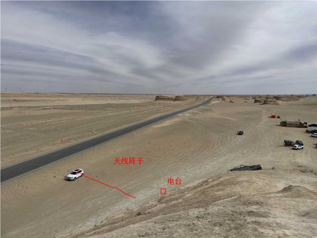

架台的位置大概位于青海省海西州,柴达木盆地,大柴旦镇附近。
这个就是架台位置周围的环境,在一个盆地的里面,方圆几百公里没有一棵植物,只有一望无际的泥土和土坡。

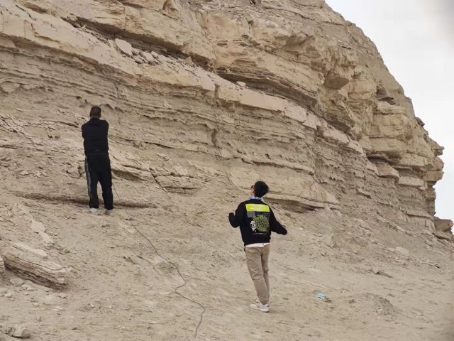

开车的师傅也帮忙架设天线

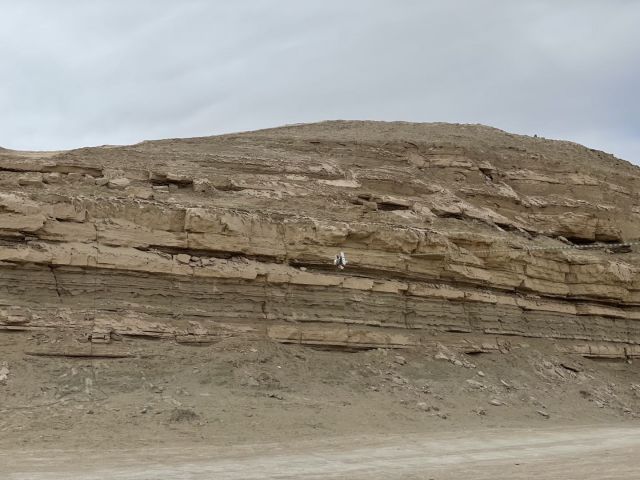

我就地取材,爬上土坡顶,打一个地钉,拉一根线下来,绑住巴伦,接好馈线。
另一端,通过20米的绳,绑在车的行李架上。
天线整体的架设效果
架设好电台了,由于当日有拖拉机干扰,干扰信号59+20,呼叫了一阵都没有人回应,那时7兆还没有传播,21兆呼叫了也没回忆,曾经一度想放弃。
突然有电台回复我,BD7JHZ这里是BG0BTD BG0BTD,在新疆石河子收我59+10,我很开心继续呼叫下去,慢慢的越来越多电台收到我的信号,和我交换了信号报告。
又收到广州的老朋友BD7OTE老师,QRP电台5瓦,我竟然能收到他,更加令人兴奋了,打开地图一看,到新疆有1500km,到广州有2200km,相互交换了信号报告问好,送上祝福。

58
只看该作者 10楼 发表于: 2021-10-12
这就是25米-3线馈线?
BD4ADJ
bd4adj@sina.com
上海浦东新区三林镇
邮政编码:200124
QQ号码:378336524
离线BG2UTJ
688
只看该作者 11楼 发表于: 2021-10-12
回 BD4ADJ 的帖子
BD4ADJ:[图片]
这就是25米-3线馈线? (2021-10-12 09:15)
明显不是呀,馈线在地上有一盘呢,这应该是振子

BG2UTJ:明显不是呀,馈线在地上有一盘呢,这应该是振子 (2021-10-12 09:39)
对的,感谢老师解释
