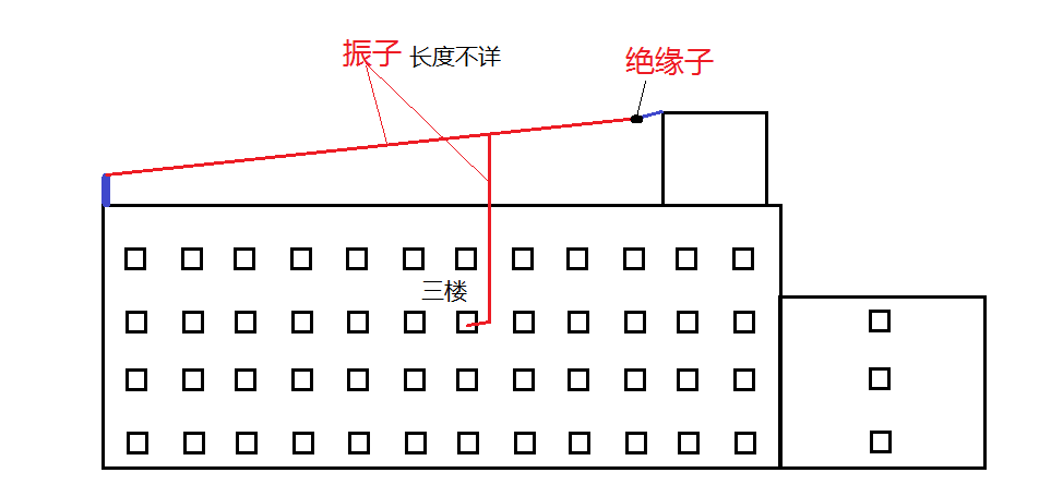

    贴个示意图请各位老师过目

振子为电话线中的钢芯线,直径约2mm,长度约25---30米,因为用天调,根据场地随意扯的。
振子高端距离楼顶约4米,低端1米

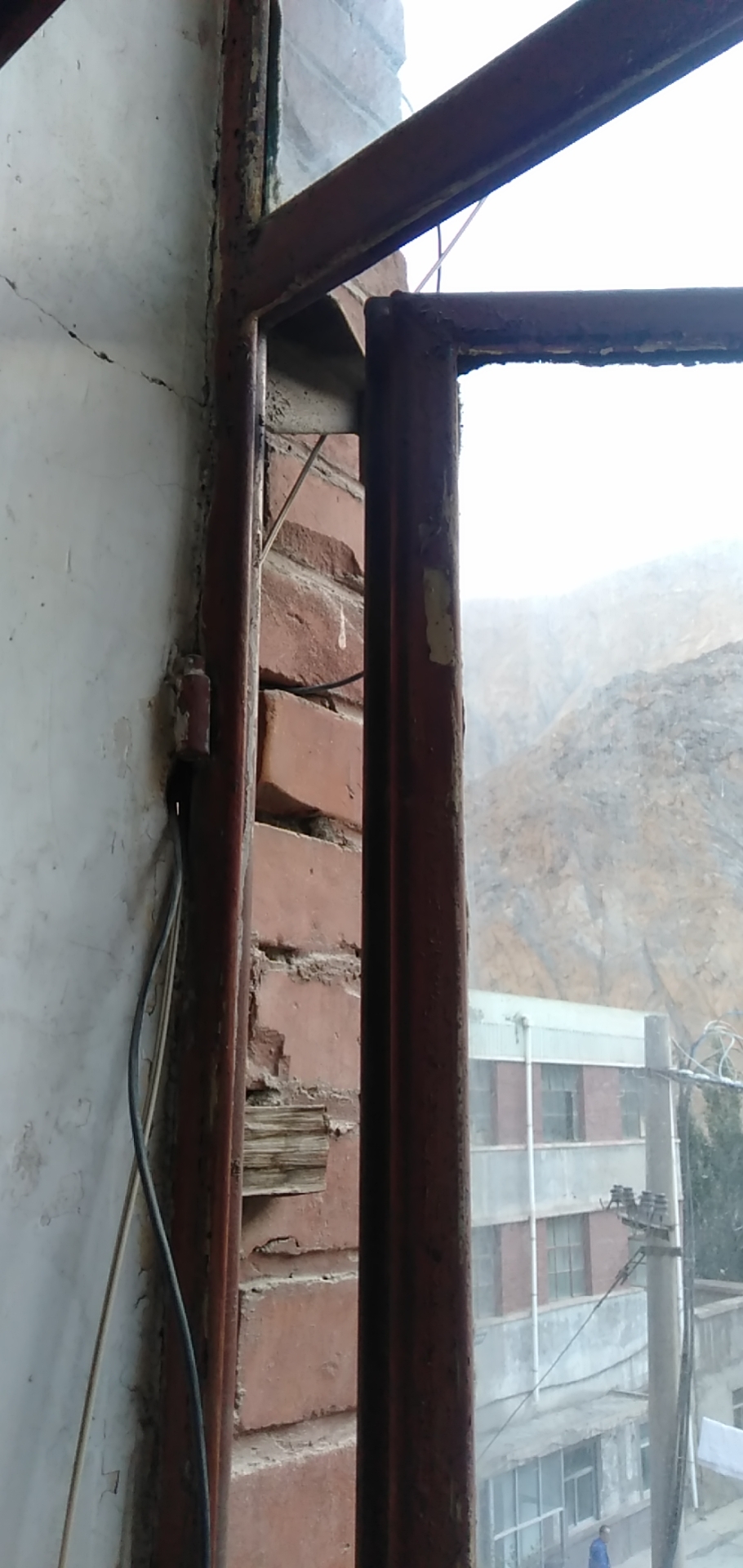

振子引下线为双股电话线并联,大约是0.75的单根铜线,两根并联使用,上端与振子随意位置连接,下端垂直顺墙体进入窗户,接ICOM AH-3天调,天调地线为1米软线扔在窗框里

在整个业余段无语音信号收入,哪怕是难以分辨的人声也算,但是在繁忙时段,7050、14270可以看到S表指针在摆动,说明有信号进来,但是一点点语音或者貌似不可辨语音的接收都没有过。
电台为IC-725,国内外广播收到一堆堆,仅业余段没听过人声
一人一车一电台

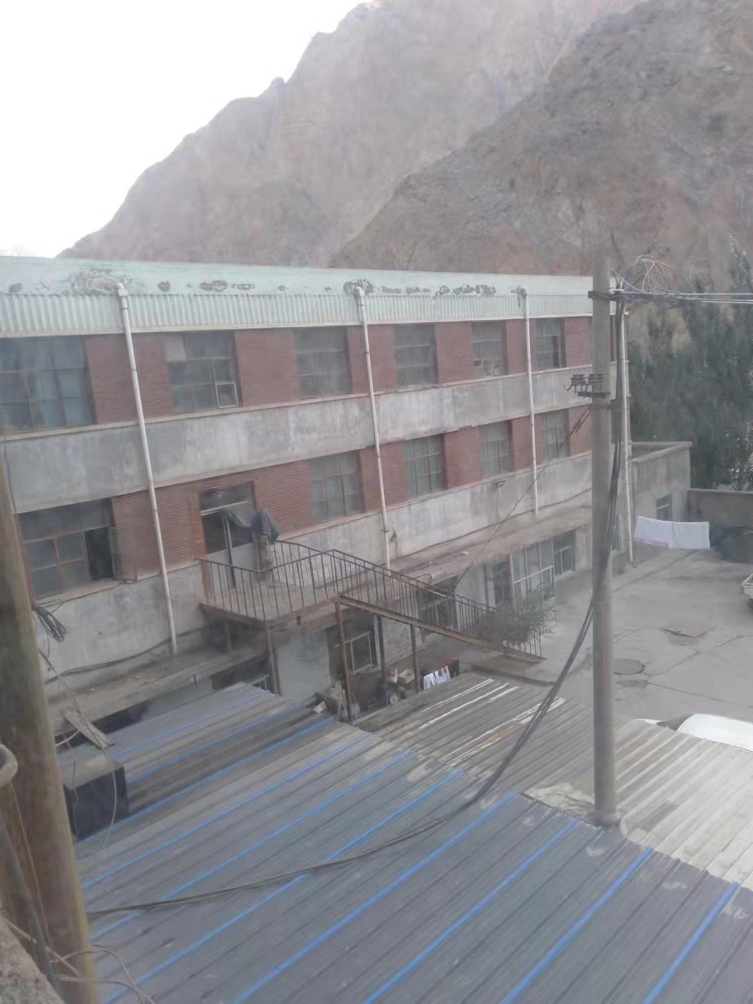

地位置图
这是窗前
这是窗后
地形基本就是个井,坐井观天,靠天吃饭,传说中的天波呢?

天调也放到楼顶
K.C Yeung
离线大傻
901
只看该作者 19楼 发表于: 2021-09-10
问题 :1 天调位置不对  2 地线太短了
解决办法 : 1  天线调谐器应该挂在楼顶上 ,地线用一根十数米甚至数十米的电线  环绕楼顶地板 或者垂直拖到地面
                    2 在大楼四角立杆子  整一个水平环形天线  ,天线一头接天调地线 一头接天调输出端子,天调还是要挂楼顶杆子上
