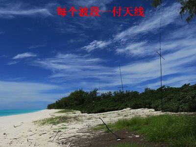

这天线海岛远征早已被广泛使用了,很多著名的远征都用到了此天线,你们可以搜索一下关键词VDA(vertical dipole array),的确如CB所说的,海岛海边架设是有优势的,架设简单,轻便,但是在陆地上不太适用,高波段水平天线架设接近1波长是很容易做到的,效果也明显好。陆地上也不是不能用,它仍然比架设水平八木方便,但不要期望太高,但无论如何会比用普通直立好,而且架设方便程度和直立差不多,知道了这些,然后自己去取舍。另外按照用这类天线的远征台的反馈来看,噪声还是偏高的,这个并没有什么理论分析,只是OP的体会。
在线BA5CW
5082
只看该作者 65楼 发表于: 2016-12-26
比较早期的应用http://www.ducie2008.dl1mgb.com/equipment/index.php
到2000年后,远征用VDA天线已经很普遍了,VP6T http://www.qsl.net/ba4alc/chinese/DXCC/93VP6T/VP6T.html
F4TJA  http://swling.com/blog/wp-content/uploads/2016/04/IMG_0627-1024x768.jpg

这种垂直的八木实际上就是垂直DP的寄生阵列,也就是所谓的VDA,叫法不同而已。在海岛架设这种天线要比在陆地架设高出7DB左右的增益,增益可以达到12DB,而且仰角进一步降低。

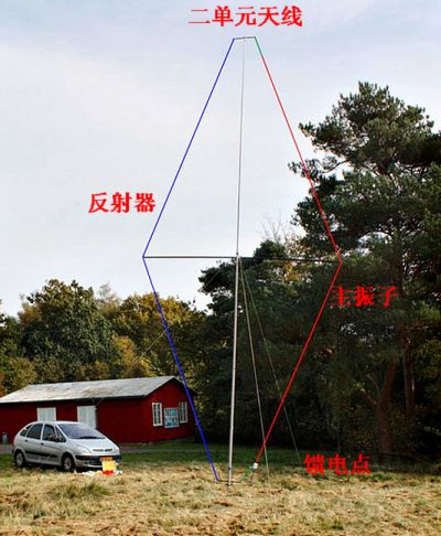

离线bd1hp
1194
只看该作者 72楼 发表于: 2016-12-27

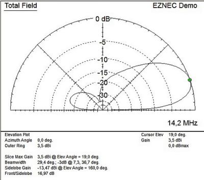

找到几张照片原理差不多
点图看大片
[ 此帖被bd1hp在2016-12-27 08:38重新编辑 ]

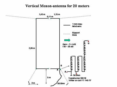

离线bg5cmp
92
只看该作者 76楼 发表于: 2016-12-27

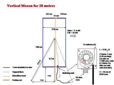

回 bd1hp 的帖子
bd1hp:
找到几张照片原理差不多
点图看大片

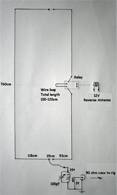

一直关注,很受启发。如国外同类型的垂直MOXON:
离线BD4CB
2280
只看该作者 77楼 发表于: 2016-12-27
回 bd1hp 的帖子
bd1hp:找到几张照片原理差不多
点图看大片
....... (2016-12-27 08:36)
这种天线我在2012年就和 SB PK 过了,SB 在10米高度,我们都架设在海边,真宗的海边,海水涨潮就没办法下去维护天线了。
结果是什么呢?SB完胜!同样是10000公里的左右的信号SB 是听得到 这种单杆直立是听不到。
我们排除了方向性,天线架设完整性,以及可能出错的全部可能,但是就是听不到。
结果 也只能呵呵了。
