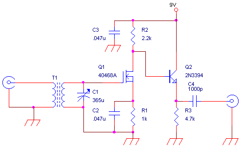

BD2VBB:增益多大为好? (2015-10-20 12:11)
这天线放大器的增益不要过高,一般搞个0--20db左右可调的就行,过高的增益会使接收机过载。
30楼的图就可调,有空实验改进一下。
这天线最大的优点是有很强的方向性,可避开很多干扰,使你平时听不到的信号,现在能听到了。
信号强度在这里不是最重要的,只要能听清楚,就报59好了,尤其是比赛时,没必要多废话。
冬天来了,低波段会一点点好起来,但低波段的干扰也大的不得了,放大器最好还要有个多波段窄带滤波器,但愿这天线能派上用场。
还有一个收发转换的问题一定要搞好,不然就瞎了。如果只用于接收就无所谓了。
BD1HP/刘和平

离线bd1hp
1194
只看该作者 56楼 发表于: 2015-10-21
其实这放大器就有大约40db的增益,但你要遇到强台接收机就会过载了,
所以实际制作时还要加一个直通的选择开关才好。
高放管Q1选超低噪音的场效应管,Q2是个射极跟随器,把高阻变低阻输出,随便一个NPN管都能用。
[ 此帖被bd1hp在2015-10-21 10:47重新编辑 ]
