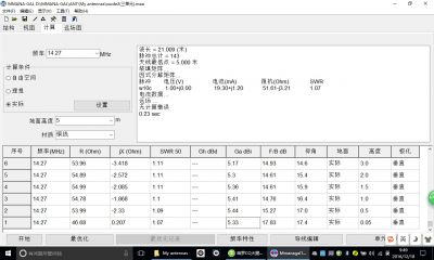

剥皮天线的阻抗是75欧,加上引向器和反射器后,阻抗会降低到40-50欧左右,做好优化后容易匹配。

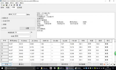

bd1hp:图是用绘图软件画的没有源文件,你仿真一下看看如何? (2016-12-16 12:35)
刘老师,仿出来来了。结果很好。

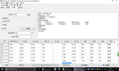

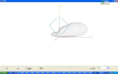

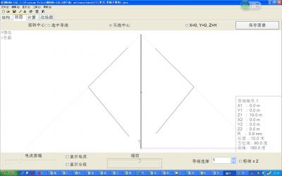

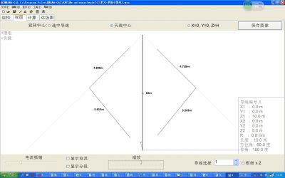

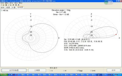

两种方案(反射器+中间振子底部馈电,仅中间振子底部馈电)对比,中间振子底部馈电,反射器距离地面远一些,使天线的增益略有提高,同时仰角略有升高。在10度时的增益均为4.1dBi,两者一致。
方案1:反射器+中间振子底部馈电(结果见本帖首层)
方案2:中间振子底部馈电
(1)天线结构,中间振子底部馈电可以使用剥皮天线实现更加简洁的馈电和匹配。
(2)频率特性,带宽较方案1窄一些。
(3)方向图
(4)三维辐射图,顶部的“帽子”没有了,可以更好的对抗近处的干扰。
(5)包含尺寸的天线结构
[ 此帖被bg4icc在2016-12-24 14:12重新编辑 ]

看数据还不错,但这种天线受地面的影响比较大,馈电点最好抬高一点。

这个天线的振子没有和地面平行的,受地面影响小。

实验一下馈电点提高到1米、2米看看仰角的变化。

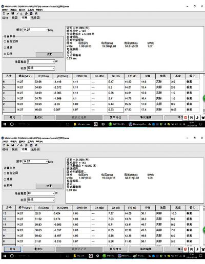

只看该作者 27楼 发表于: 2016-12-18
回 bd1hp 的帖子
bd1hp:
从仿真的结果看,随着架设高度的增加,天线的仰角逐渐降低,增益先增加然后再降低。然后再增加。
[ 此帖被bg4icc在2016-12-24 14:52重新编辑 ]
离线bd1hp
1194
只看该作者 28楼 发表于: 2016-12-18
这就对了,馈电点高度在0.5-1.5米范围优化一下就行了。
馈电点高度不要超过2米,那样会给架设带来很大麻烦。

只看该作者 32楼 发表于: 2016-12-21
从模拟图的数据看,馈电点高于5米仰角反而高了。(虽然增益上来一些)
综合仰角与增益馈电点选1--1.5米左右比较合适。(对DX来说低仰角会更有益)

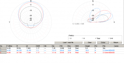

只看该作者 37楼 发表于: 2016-12-22
看起来还是我来说一下吧。
模型是标准的3波段SPIDERBEAM 架设高度模拟在 10米 15米 和垂直离开里面20厘米。
模拟的波段是 20米,14.05Mhz.地面系数都是标准的普通地面,不干不潮湿。
黑色是垂直架设的时候的数据图,红色是10米高度水平架设数据图,蓝色是15米高度架设的数据图。
从数据上来看,架设到半波长高度的情况下,低仰角部分增益的确没有垂直架设来的高,20米波段10米高架设不是那么难吧?
15米高度,差不多是 3/4波长高度,这个对于20米来说是有点麻烦,这个时候的低仰角角度是可以和垂直架设的接近了,但是,增益不是一个数量级的。
做模拟的是20米波段,假如是15米波段呢?是不是 10米高度架设更加容易呢?
在没有海面的情况下,垂直架设高波段是没有意义的。
以上是我的理论数据阐述。结合我实际的效果也证明了没有必要在20米以上的高波段做垂直架设的天线,除非在海滩边,但是最终的效果也不是那么的明显。关键是增益,天线第一位的考虑条件就是增益,硬指标,硬指标,硬指标,重要的事情说三次。

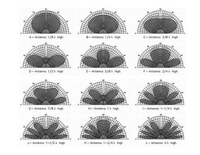

水平天线架设高度与发射仰角:
1. 各发射角度的天线经F层反射一次的通信距离
50度  300-650KM
30度  600-1200KM
20度  1000-1500KM
10度  1700-2500KM
3度   2700-3500KM
要达到地球对面的距离约2万KM,发射角度如果为10度时电波要反射10次。30度时要反射20次,50度时就要反射40次才能达到。电波每一次反射大约要损失掉3-6DB的增益。
2.各波段天线DX最佳发射角度
40米  10-35度
20米   6-17度
15米   4-11度
10米   3-9度
可见想方设法降低发射角度,对DX通信是很重要的。
20米天线架设到10米高的仰角是30度左右,叫JP太好用了,叫欧美要跳好多跳,虽然是高增益天线,但损失很大很大,天线10DB的增益2--3跳就给跳没了。如架设到20米高时仰角15度左右,少跳了十几跳,会减少很多增益损失,同样的传波叫DX就会很爽。
