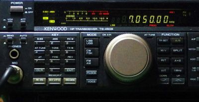

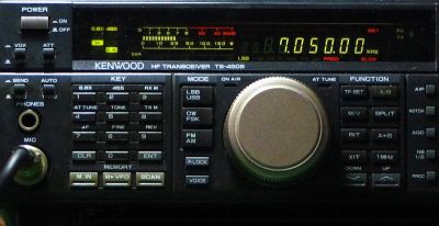

可重复的实验才有意义,在14兆实验电缆天线时看到有低噪音的特性后,今天下午在7兆也也实验了一下,也看到了这天线低噪音的特性。7兆电缆天线的其他数据在整理中。
先看7兆倒V天线的底噪
再看7兆电缆天线的底噪

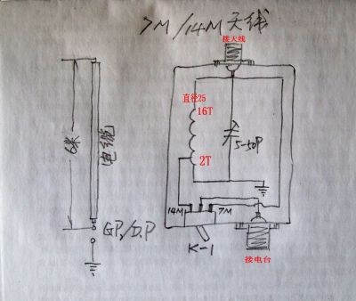

BN也感兴趣啊,建议你搞个窗口天线,如能放到楼顶更好。
利用电缆天线低噪音的特点,搞个双段G.P天线,也可水平架设,全长也就6米左右很小巧,给你个参考图。
7兆是1/4波长、14兆是1/2波长端馈
[ 此帖被bd1hp在2016-04-10 09:28重新编辑 ]

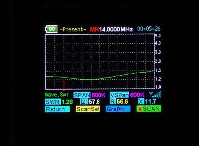

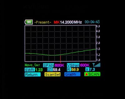

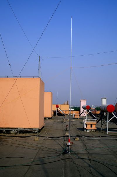

上午刚架设了一个标准的G.P天线,用于与电缆G.P天线做对比,看看收发差多少。
这种天线的带宽很宽,14兆业余段基本全覆盖,SWR均小于1.5,很不错的天线

从目前通过的几十个电台给出的信号报告来看,发射的效率与普通的倒V没有明显的差别,前几天在14.180与在海南岛五指山的BG2BLA/7抽时间特意做了对比,我100W过去的信号他收我58--59,我收他的信号55-56,差了2--3个S,但我听他的话音很清晰,没有噪音,不看表的话也也可以给他59。这个差别自己知道补上就行了。
这天线我看主要还是适合居住环境噪音大或不方便架设大尺寸天线的朋友使用,有利必然有弊,适合自己的天线才是好天线。
由于受传播、双方天线架设的条件、功率等因素的影响,实验不是很严谨。如果你有条件也做一套实验一下,帮助做个验证。谢谢参与交流!
