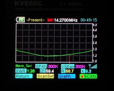

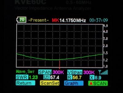

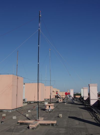

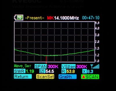

今天架设了一套倒V,用于对比折合振子的带宽,结果表明:
一般的D.P或倒V天线的带宽,驻波在1.5以下时可完全覆盖业余段。
请看图片中的数据:

我在6楼楼顶架设了多波段倒V(3-7(21)-14-28),其中3兆全尺寸带宽不大,不知为啥,,

KYA:
1、天线架设高度不够,分布电容的影响很大
2、导线直径细,带宽就不够,低段用粗一些的比较好
3、频率特性所至
一般情况是高段频率可覆盖带宽要宽一些,低段的频率带宽窄一些。
如28兆我们的天线带宽一般可以覆盖到1兆左右。但到了7兆能覆盖到200K就很不容易,所以3.8兆能覆盖的带宽也不是很宽。以14兆来说14.00-14.250是我们的专用频率,14.250-14.350是共用频率,总共350K,我们做的天线能覆盖全很不错了。业余无线电联盟给我们规划的频率带宽是很有讲究的。
要想增加带宽无非就是增加所用导线的截面积,或采用笼型天线,这样一来我们的天线就会很重很大,一般业余条件下不划算,也没必要了。
