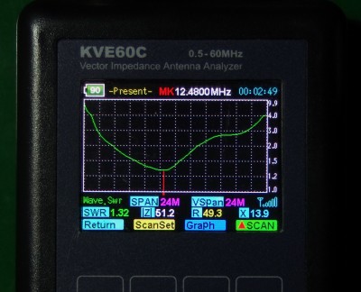

大功率4:1空心巴仑实验

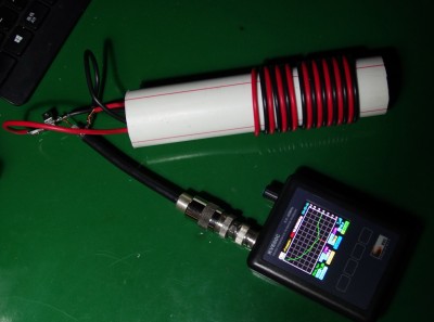

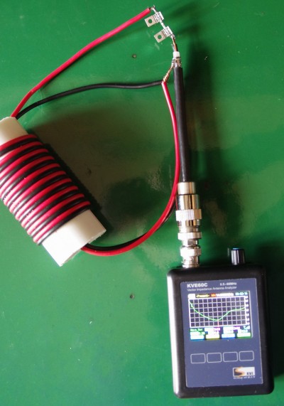

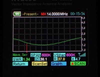

前几天看到有朋友在找大功率4:1空心巴仑资料,原以为做个空心巴仑有什么难的,真一上手还真难啊!
(瓷环巴仑俺做了无数,大小功率都有,真不难。)
用料:

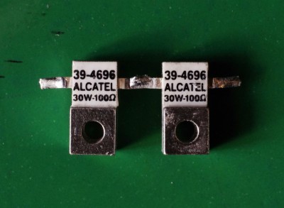

用直径41mmPPR热水管一段,在其上用2.5平方多股线绕20圈。
测量用天线分析仪,负载接200欧无感电阻。

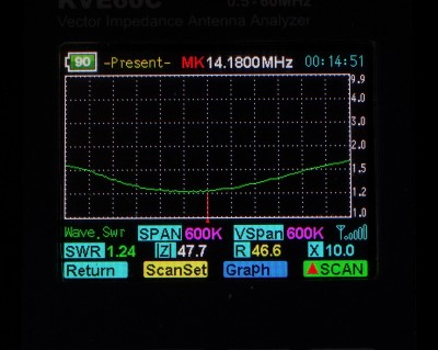

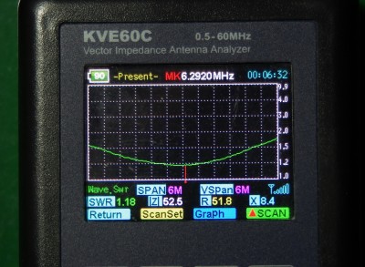

20圈时中心在6.3兆左右,带宽正负1兆SWR小于1.2。如用于7兆绕19圈即可。

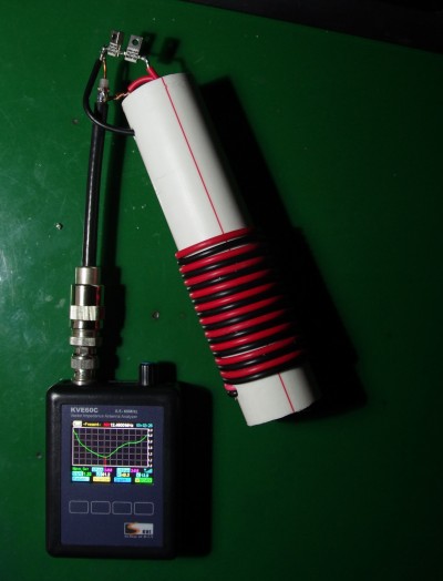

减少到10圈时中心在12.5兆左右,带宽正负1兆SWR在1.3左右。
BD1HP/刘和平

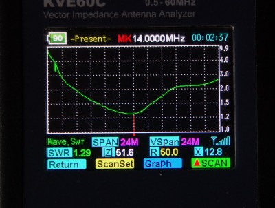

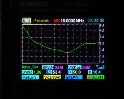

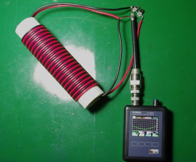

减少到9圈时中心在16兆左右,带宽正负1兆SWR在1.4左右。(引线影响)
如用于14兆绕9.5圈即可,此时中心在14兆,带宽在正负1兆内SWR小于1.3.
总结:
鉴于空心巴伦这特性,不能多波段兼顾,在没有合适的大磁环绕巴仑时,可用这种方法应急,也可专门用于单一波段长期使用,材料好找、价廉耐用。
还希望高人出手加以改进,把这巴仑搞的更好。
注意:50欧输出端不要用引线,要用50欧电缆直接引到插坐上焊牢。

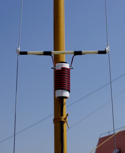

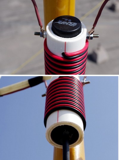

经简单组装,该巴仑已安装到我的单波段“一波长天线”上。
实际测量天线频宽、驻波都很理想。最后的工作就是打胶封装了。
BD1HP/刘和平

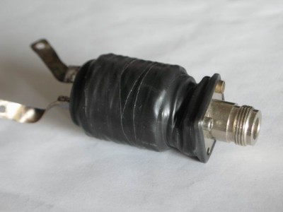

N年前为YP-2制作的空芯巴伦。
测试数据(使用259分析仪和50欧假负载):
频率(MHz)     阻抗(欧)   感抗(欧)     SWR
     3,.5                  50                 21                   1.5
     7.0                   58                  6                    1.2
    10.0                  56                  0                    1.1
    14.18                53                  2                    1.0
    18.00                49                  3                    1.0
    21.20                47                  3                    1.0
    28.30                47                  0                    1.0
    50.10                31                  4                    1.6
YP-2是不能去到40米和80米波段的。6米波段牵强啦。

谢谢王老师,您这是1:1的吧,这个好一些。
这种用电线绕的巴仑,分布参数影响太大,Q值不高很不好搞。
从国外网站找到一个资料,是利用对称抵消的原理制作的,回头有空我再试验一下。
BD1HP/刘和平
离线BD7IWW

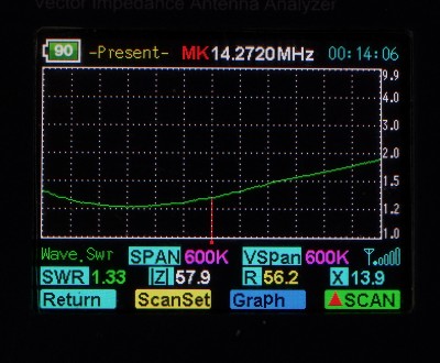

楼主先不要测量他的最佳驻波,先看他的效率怎么样,

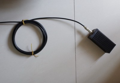

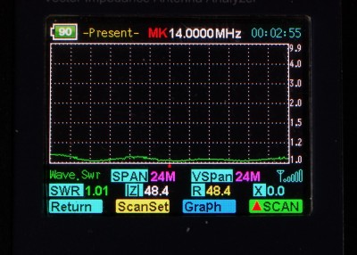

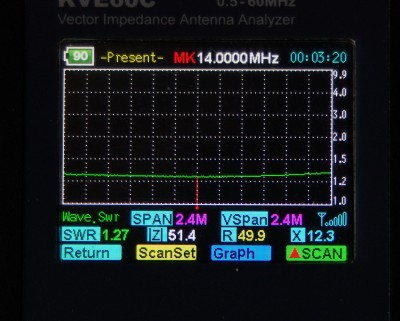

大功率时用1:1扼流巴仑效果最好,1000W以下时用50-5电缆空心绕,直径200-250mm 共6圈即可。
接50欧假负载测量结果:中心频率14.00、带宽24兆,全段驻波良好,SWR均在1.2以内,可放心使用。
BD1HP/刘和平

BD6KF:楼主先不要测量他的最佳驻波,先看他的效率怎么样, (2015-04-22 13:51)
6KF您说的效率指的是那方面?
BD1HP/刘和平

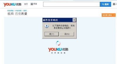

看看我签名的视频吧,
姓名: 相关技术信息在头条,  {老乔,通信,工控bd6kf},,【乔工joe】l两个号里查看)   需要资料加微信18299656659
离线bd1hp
1194
只看该作者 17楼 发表于: 2015-04-22
您这视频我看不了,您给讲讲吧
BD1HP/刘和平
离线BD6KF
1089
只看该作者 18楼 发表于: 2015-04-22
你测量的那条线是传输线特征线,(我暂时这样叫他),并不是驻波线,你可以实验下你接一小段电缆,他的线的波长就会改变,最大的点就不在原来的位置,如果你在输出端接个可以调节的电阻,调节电阻在合适的位置这条线就会消失,成为一条直线,就是完全匹配,驻波是1,功率表接到输出端看看功率消耗吧,花里胡哨的测量仪器要正确的理解,
