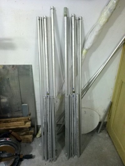

天线本身不是什么高科技的东西,每人DIY都会根据自已的条件进行,好不好看一半一半。
这付天线我主要精力还是放在如何快装快拆这事上了
应当再配个包包,这个带起来就更方便了,不过就搞二条,太多精力也不可能花下去

合算了一下成本,
2.3公斤的铝管,一百一十四元一公斤成本,二百六拾二元。
二只车制玻璃钢棒,二十元一只,这个东西加工时不环保,所以单价一向定的不低。
10只铝圈镙丝。3元一只,三十元。
做一晚上的小工费用,五十元,加利润一百元
综合价格480元,进整数位,五百一付,太映景了
这样看这东西是不是意思不大了
