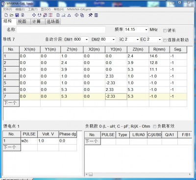

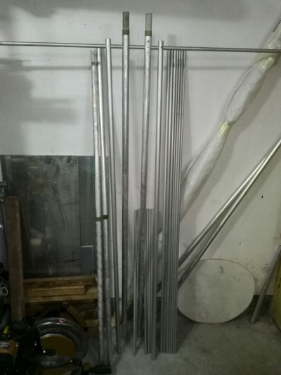

明天开始做这个东西,工字手动多波段 [复制链接]
离线BG5EHX
4680
只看楼主 倒序阅读 0楼 发表于: 2014-08-10
做之前先搞定数据,再想清楚结构,最后一定能OK

无价格,明天开始,就做二套,一套是朋友定的,一套是和另一个朋友吹牛,被强加的,九月和十月要为CQWW准备了,基地要换三付大八木,还要有好几台龟要升级过 ,好多事呀

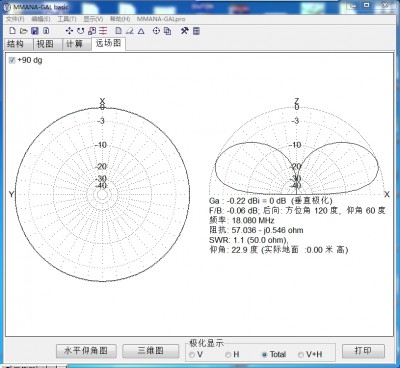

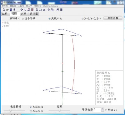

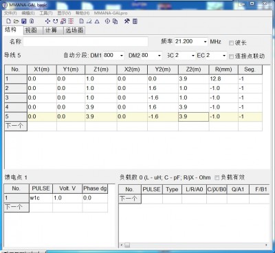

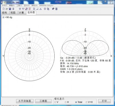

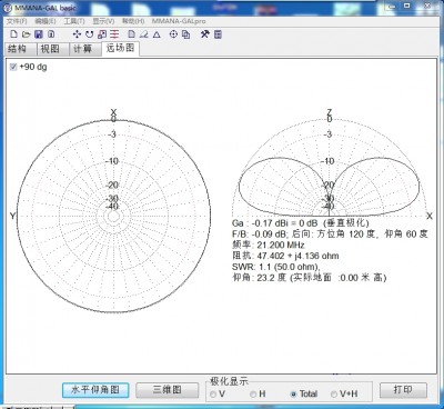

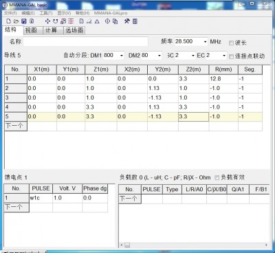

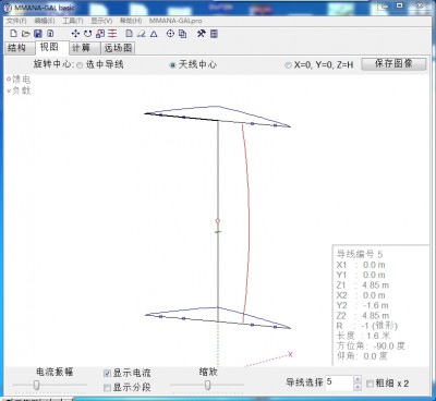

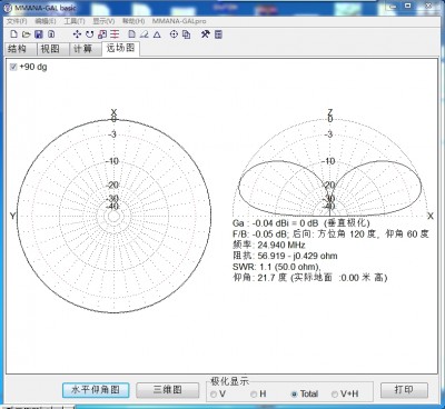

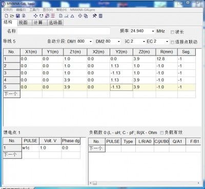

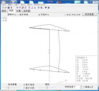

图看不清,是不是相当于把水平偶极天线的端部盘成三角形, 再立起来安装?
de BDØAAI 73
离线BD0AAI
3050

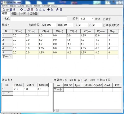

只看该作者 13楼 发表于: 2014-08-11
按您的数据输入, 发现我理解错了, 就是个工字型, 中间点馈电。
我的可能软件版本比较低,不支持半径为-1的数据, 请教下半径-1是啥意思?
de BDØAAI 73
离线BD0AAI
3050

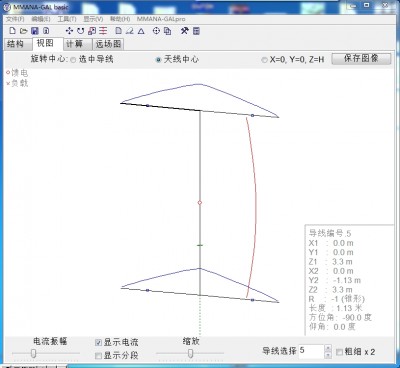

只看该作者 14楼 发表于: 2014-08-11
我也用软件分析了一下, 不知对不对
优点是, 带宽非常大,轻松覆盖整个波段
缺点是, 如果工字型的横杆稍有下垂, 阻抗变化会非常大。
这个视乎很难避免, 请楼主考虑下。
或许, 也可以试一下把横杆的角度做成电控的可调结构,以适应多个波段。
de BDØAAI 73

只看该作者 15楼 发表于: 2014-08-11
望能介绍具体结构.是水平架设吗?
离线罗剑
2641
只看该作者 16楼 发表于: 2014-08-11
回 bd4rbs 的帖子
bd4rbs:望能介绍具体结构.是水平架设吗?
 (2014-08-11 14:48)
垂直架设,上面的图就是架设示意图。

今晚花的时间比较久,大活都干完了,明晚搞细活,尽可能后天能打好发装发出去,这事就结束了,答应朋友的事,前后等了快二个月了,我这也慢的有点过头
调试这种事不做了,因为这个天线我本身兴趣不是太大,我的重点一直放在八木天线上,这种简单的天线,调调对我来讲,分分钟的事
