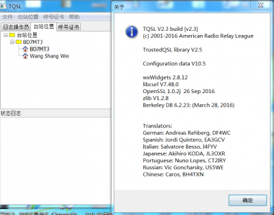

喜讯:LOTW的日志软件自动更新成中文了,以后玩HF(不熟英文的朋友)有福了,更要感谢的是BH4TXN的汉化
