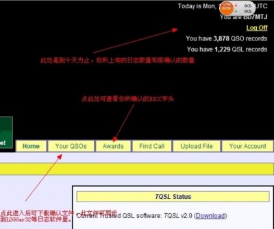

深圳上尉你好,按照你发的帖子 LOTW 已经注册成功谢谢你,
但是在 Upload File 上传了 TQ8 文件后,我就不会往下操作
了,请讲解一下怎样看 LOTW 确认,谢谢。

请看下图
