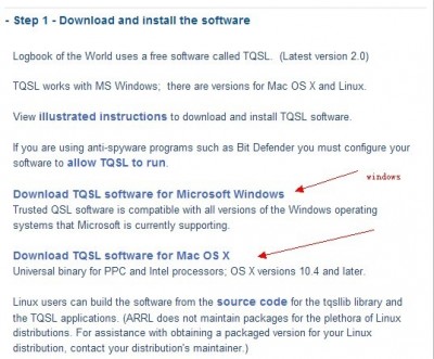

http://www.arrl.org/logbook-of-the-world
请注意:现在tqsl软件更新到了 trusted qsl 1.13,请去上面网站下载新的软件来用,以前1。11的会有错误,
上两个网页上图片,这是登陆网站后的界面,让不熟英文的朋友有个参考吧,如有错误请指证,
