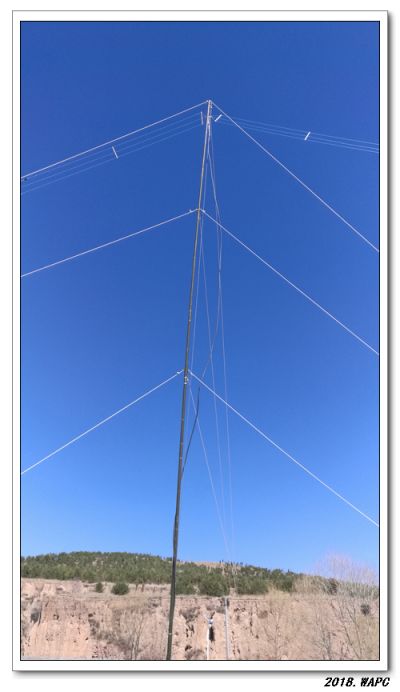

       由于山庄正在施工,为了互不影响,我们只能在有限的范围内折腾。天线以一幅20m单波段四单元全尺寸八木为主。这幅天线连带10米铝塔,是由本地爱好者BD3GEC捐赠的,增益非常高,一直是基地的主打天线。又临时架设了一幅80m/40m/20m三波段倒V和一幅40m/15m/10m三波段倒V,分别负责低波段和高波段。其中高波段倒V挂在八木铝塔上与八木一起供一个机位使用。低波段倒V另立15米支撑杆,距离铝塔大约50米,供另一个机位使用。根据天线条件,设备按两机位配置,分别由FTDX-3000和TS-590SG担当主力,另准备了1台TS-590S和1台FT-950做备用。其实,为了防止相互干扰,我们还设置了第三个机位,是移动机位,在车里操作,用电瓶供电,设台位置在坡顶山包后面,距离主操作间260米,主要负责15米和10米。这个设台位置地势绝佳,本来寄予厚望,结果因为使用的端馈天线严重干扰接口盒,无法正常工作,又来不及重架其它天线,只好放弃了。不过也没白折腾,这个失败的方案验证了拉开这个距离后干扰不再是问题了。下次如果配合倒V或便携八木,效果肯定不错。

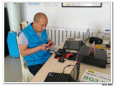

接口盒关键时候掉链子了,BG3ICC现场修理。

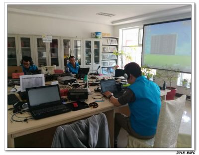

BG3ICC和BG3IFY参加了JIDX,对天馈系统进行了提前测试。

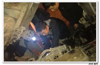

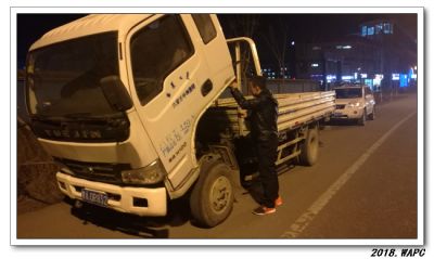

拉材料的货车半路抛锚了,BG3IKG,老司机,不一会儿修好,又上路了。
