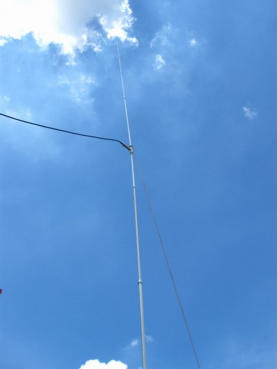

离线BG5FCH
2571
只看该作者 30楼 发表于: 2012-08-21
组装成功 。 调试到位 。在20米波段驻波1.2

离线BG5FCH
2571
只看该作者 32楼 发表于: 2012-08-22
效益上 比CHB-GK350要高 毕竟他是单波段的
现在的问题就在balun的承受功率上。目前我只能用100w 测试。fm 模式  连续发射10分钟 。没有发现不妥之处

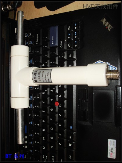

只看该作者 38楼 发表于: 2012-10-26
哈哈,盼望已久的BT系列可是到了,至此全面辅佐野外,海岛的HVD天线,谢谢5FCH兄和裤头哥的研发和拓展啊。
1.站姿;
2.俩变态与全家福。

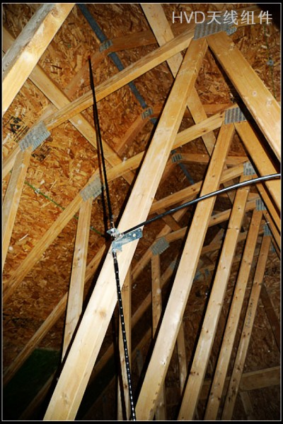

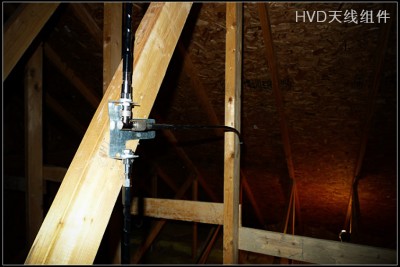

只看该作者 39楼 发表于: 2012-10-26
1. 外国HAM在木屋里也用HVD天线。
2.馈电点处也没看到巴伦。
