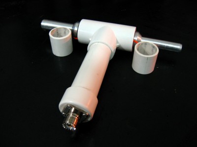

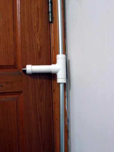

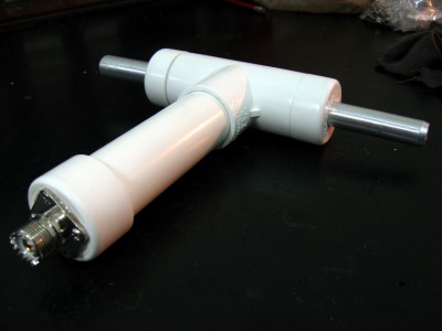

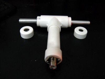

测试版。难看点。 balun 就这么一回事。 内部使用BU-50结构。也许能到500w把 。改一下名称。就叫他BT-500把
上硬道理。
[ 此帖被BG5FCH在2012-08-12 08:04重新编辑 ]

BU50的结构不适合GP使用。
离线BG5FCH
2574
只看该作者 7楼 发表于: 2012-08-12
可能我没有说清楚。 是把gp改称垂直DP 使用。让老大误解拉。不好意思   不好意思。

功率是其次的问题,首先你要测量一下三个点感抗是多少?低于30UH 的就别说能超过BU50哦~~

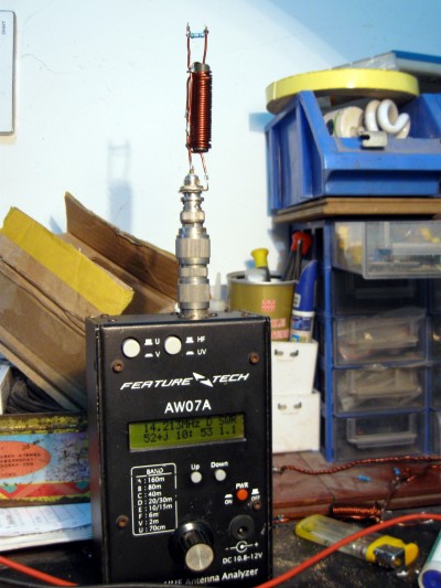

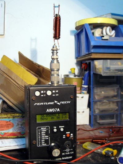

离线BG5FCH
2574
只看该作者 11楼 发表于: 2012-08-12
回 BD4CB 的帖子
BD4CB:

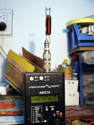

有这么大吗。 对此表示怀疑。
不过我也没有记录下他的书数值。
下图是测试驻波比的记录 。个人感觉还是可以的。
小图 | 大图 图片
  • 哈罗CQ火腿社区 - 天线和铁塔 - 做个变态1:1balun 配套43英尺gp改垂直DP使用

我是担心高波段感抗不够。看看帖子里吧,ehx都试验过。
离线BD4CB
2280
只看该作者 13楼 发表于: 2012-08-12
就从swr上说,这个巴仑什么波段都不能用,大于1.0的波段都是不能用的,就别说1500瓦了。

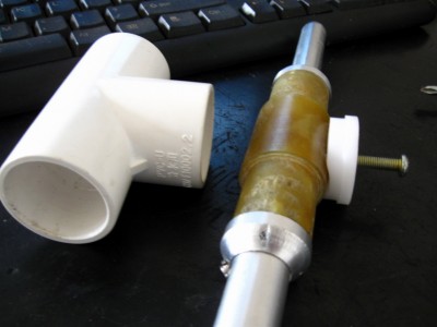

之所以我不建议他使用这个巴伦有几个建议。
首先 BU50卖的多是不错,但是我个人感觉并不很理想。
第二强度问题,直立DP 的吃力点在巴伦位置会造成应力集中,我建议还是整体上再添加巴伦为附件,不要把巴伦作为一个主要结构件参与在天线强度中去。
第三耐候性问题,这个材料不见得能耐候。短期可以,长期要考虑。
DRL 你要耐候扎带我可以提供给你供应商,你可以去找他们买,价格并不贵,但是超级耐用。我户外用了快4年了,都好好的。

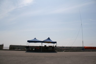

我 以前做 垂直 DP 的 BALUN 的时候 是用环氧棒整体车好圆柱,然后上下铝管套接好,钻好孔,再把巴伦的接线柱延长,能整体穿过玻璃钢柱,再用蝴蝶螺丝拧上,直立天线直接吃力在玻璃钢柱上,精密度也高,接触点也很稳定,用传统的磁环+三线搅合式巴伦,效果很好。
不过我只会做到 20米-10米波段,应为 40米波段就没必要了 上下 20米的高度很难架设不说,假如缩短到12-13米高度以后 效率就比纯1/4波长GP 来的差不多。还有12-13米的高度对材料要求更高。总体不合算,所以最后确定在 20-10 多波段的使用,配合一个反射与引向切换版本,成为了一套SVDA ,目前在基地仓库里,很久没用了。
图片是 当年 垂直 DP 在 14MHZ 上的应用,强海风吹了10天,表示无压力。
