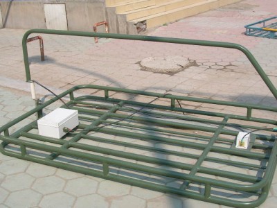

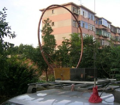

频率范围3.5Mhz---15Mhz,  接口ICM725A、718,FT857系列等 下面圆环天线是20米单段的接口同上。
