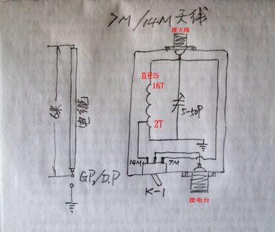

BM2ACH:原來樓主前幾天跟BD5ND聊天就是用這款天線,  請問匹配盒買得到成品不? (2017-02-22 17:21)
是的,那天收5ND的信号很强,在59+20到59+25之间。
目前国内BD5IK在销售端馈匹配盒,做工精良,如果你不想自己动手,可以了解一下他那个K8DX匹配盒。

谐振了吗?

那位看懂电路图了给翻译一样,我看不懂。

BH1NLT:谐振了吗? (2017-02-23 09:53)
只能说各个波段大体都在谐振位置附近,因为各段带宽都不算小,几个波段都能用。

阵子如何布置?斜拉 垂直扔下去?
离线bh7peu
880
只看该作者 33楼 发表于: 2017-03-13
振子末端接一段较粗的渔线,从阳台拉到楼下的树顶上,大体水平。
