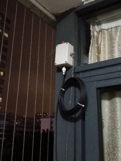

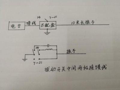

几年前搬家住三楼以来,一直为不能架设短波天线而苦恼,开始折腾各种各样的阳台天线,从短振子加天调、车载、鱼杆、小环等等几乎将网上能找到的各种阳台天线都试了一遍,但结果都不是太满意,其原因除了我制作工艺不佳以外,阳台天线通常尺寸大幅缩短造成效率低下,这也是一个重要的影响因素。于是将目光投向了VR2LW发的一个叫做“半波天线”的贴子,感觉从阳台上向地面的树上拉根线做个半波端馈应该可以同时达到高效和隐蔽的效果,值得一试。同时考虑到20米波段半波振子刚好是10米左右,可以兼顾作为40米波段的1/4水平GP和15米波段的3/4水平GP使用,于是在端馈匹配盒里加了一个拨动开关,用来切换不同波段,这样用一根振子可供40-20-15三个波段使用。
天线架好后,试通联的效果比以前有了大幅的提升,但是对方问我用的是什么天线的时候,常常解释好久也说不清楚,干脆把天线的构造图发在这里,在天线版里玩的友台可以一目了然。

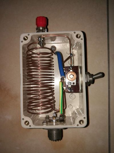

只看该作者 7楼 发表于: 2017-02-21
实物比较简单,就是一个塑料防水盒 ,里面装有一个线圈、一个电容和一个拨动开关,请无视我那粗糙的手工

只看该作者 8楼 发表于: 2017-02-22
可以公布详细资料吗?线圈多大直径?用多大的漆包线?电容多大???

没看懂原理图

地线怎么弄的?

只看该作者 11楼 发表于: 2017-02-22
楼主的天线设计很有特点~7和21兆赫自然谐振,14兆加LC谐振。没有平衡用的地线。使用几圈电缆制作的巴伦。转换波段很方便。不用微调。赞~

只看该作者 12楼 发表于: 2017-02-22
回楼上两位,有接地的,请看最后一张图,接地线连到匹配盒底部那颗螺丝上。螺丝拧到铝合金窗框上,在固定匹配盒的同时起接地作用,所以在倒数第二张图上看不到接地线。

回 bh7peu 的帖子
bh7peu:实物比较简单,就是一个塑料防水盒 ,里面装有一个线圈、一个电容和一个拨动开关,请无视我那粗糙的手工[表情]
[图片] (2017-02-21 23:45)
天线在室内的部分越短越好,注意电磁辐射的防护。哈哈~楼主用多大的功率发射啊?

只看该作者 14楼 发表于: 2017-02-22
明白,谢谢提醒,ssb我习惯用100瓦,cw看传播,能小就小,一般在5到50瓦之间。

就是个简易天调
高调电容   中调线长度   低调电感
