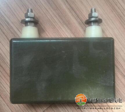

只看该作者 44楼 发表于: 2019-11-17
拆过一款天线中间的吸收负载,是一根1200欧的釉膜电阻

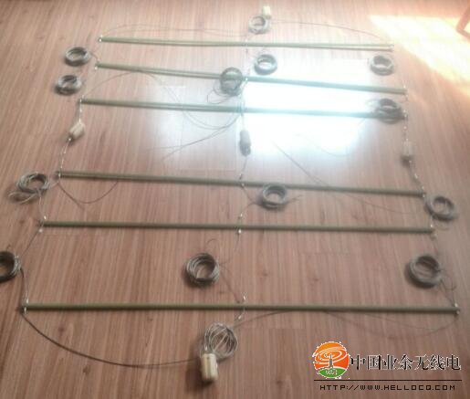

只看该作者 45楼 发表于: 2020-02-25
网上搜的图片。请参考。

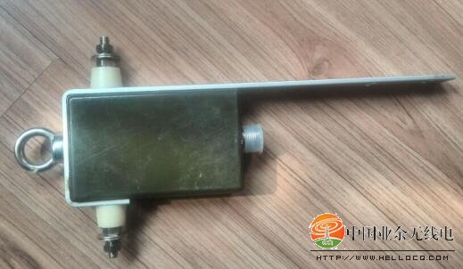

只看该作者 46楼 发表于: 2020-02-25
电阻和巴伦。

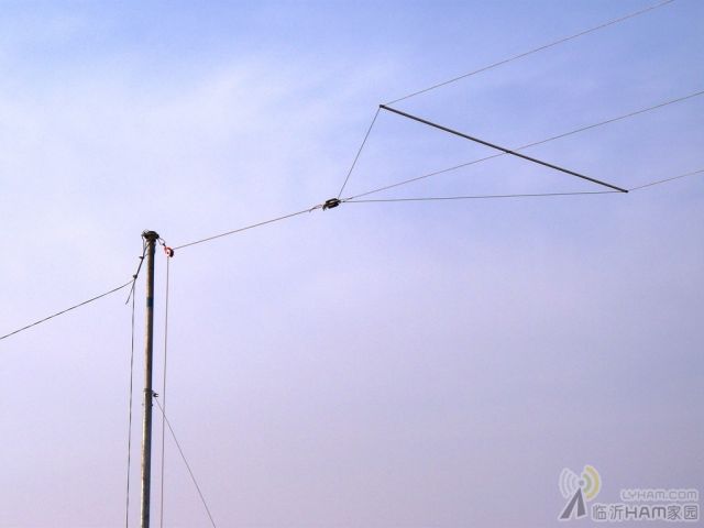

只看该作者 47楼 发表于: 2020-03-23
今年是2020年。这帖子是2005年发的,这么多年了,我就没看国内有业余无线电爱好者架过。所以说发天线的资料、图片都是虚头巴脑的。
离线电离层
5854
只看该作者 48楼 发表于: 2020-03-23
因为收发效率低下,,,无语

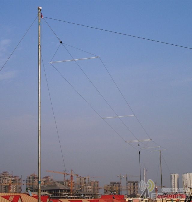

只看该作者 49楼 发表于: 2020-03-26
看了半天研究了一下,初步统计天线尺寸42.6米,总感觉没地方架设

回 BD2ALB 的帖子
BD2ALB:如果是二线式,有国外资料显示,当bl用1:12时,吸收电阻用600欧,当bl用1:16时,吸收电阻用800欧,这样的效果也许能好些,,, (2010-04-26 20:21)
明显的是一个坑啊!三线和二线不一样:
三线宽带的终端电阻阻值,应该是馈电端阻抗的2倍。
迷彩喜欢用50:600的巴仑,所以终端电阻是1200Ω。

回 bg8jsq 的帖子
bg8jsq:看了半天研究了一下,初步统计天线尺寸42.6米,总感觉没地方架设 (2020-03-26 17:27)
从二十多米到四十多米都有,也都能工作。尺寸 长一点的在频率低端的效率比较高。

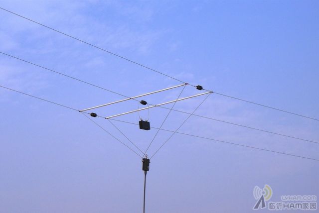

只看该作者 54楼 发表于: 2020-04-08
有,商品的不便宜。我楼顶有空间可以拉,也想做一个试试,正在考虑阵子用钢芯铝绞线还是带钢丝的75欧同轴电缆,那个电阻看到有的说300欧,有的说390欧,有的600

刚发现本地一单位楼顶,架了一幅这样的的天线。
