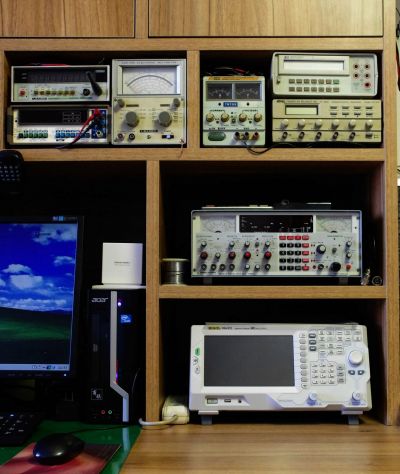

离线bd1hp
1194
只看该作者 56楼 发表于: 2016-04-17
回 shtsunwu 的帖子
shtsunwu:
一般八木振子的位置怎么实验确定呢?  我看老外的方法是在横梁上用一个装有奶泡的一对振子,在横梁上找到奶泡最亮的位置。不知道大家都是用啥办法?
我是在5--10公里外用右下角这台频谱分析仪+标准D.P天线,看接收到的信号强度来定的。很多土方法也很管用,如找一个离你不远的电台帮你看信号来定,再找一个远一些的再实验一次,(两地之间用对讲机联系)根据二次的实验折衷选取间距。
看奶泡亮暗,一般是调整驻波时用的方法,调间距可供参考。
BD1HP/刘和平
