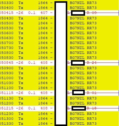

最近在使用FT8的时候,出现过好几次了,对方应该已经收到了RR73, 却还在回复R-snr的消息,是为什么呢?
回应的SNR一直在变,说明收到了我新发的消息,但是却没有回应,难道是因为在用古董程序在等RRR么?还是有其他的程序bug呢?

发表于: 昨天 13:50
配图

SNR -26了,说明其实你根本没收到对方的回复,是你的软件自己臆想出来的回复
-20以下就要小心、-24是可以信任的极限,-26必假无疑好吧

啥软件,还会自己噫造。
