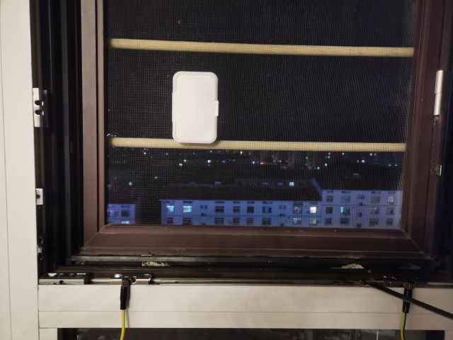

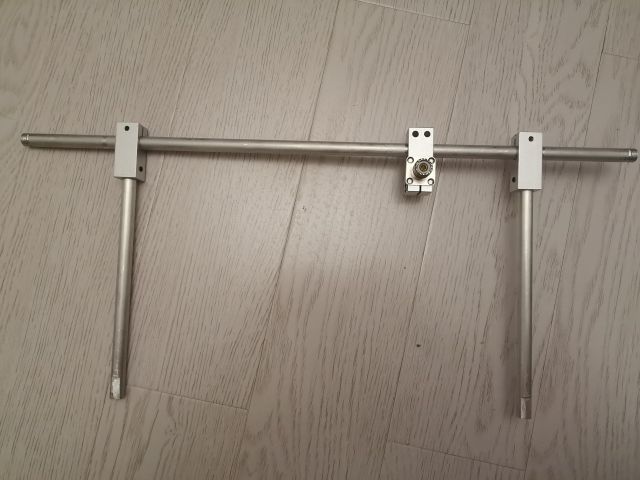

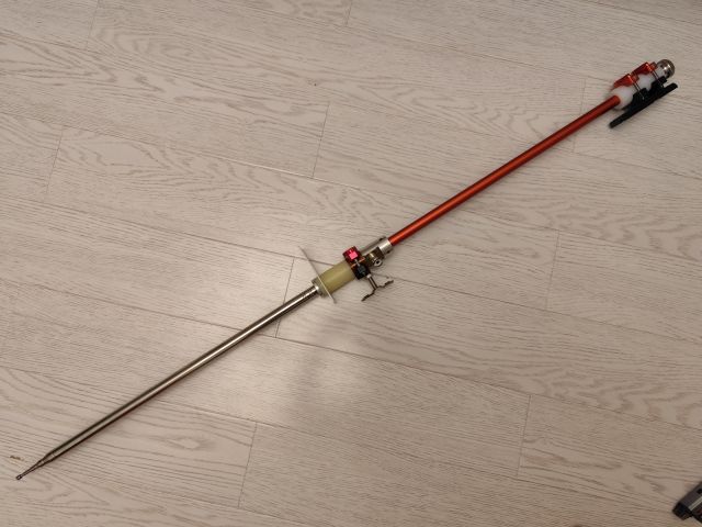

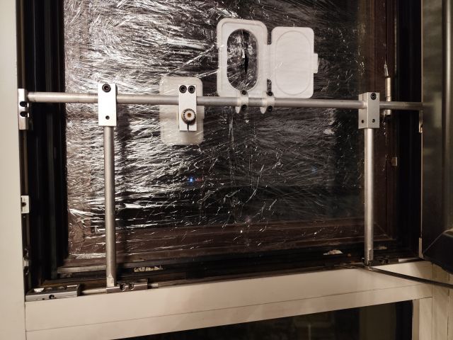

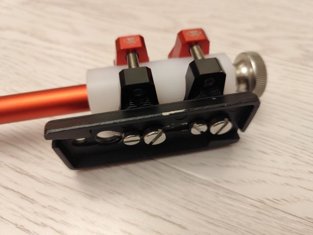

   由于家里是高层且没有室外阳台,我想到一个利用整个断桥窗制作地网的方法,我用铝柱制作了一个π形的架子,在窗框上安装几个连接件,跟整个断桥窗相连制成一个地网,另外还加了两根隐藏的地网线。
这个架子架设和拆装都比较方便,只要1分钟就能安装或拆卸,而且不进蚊子。

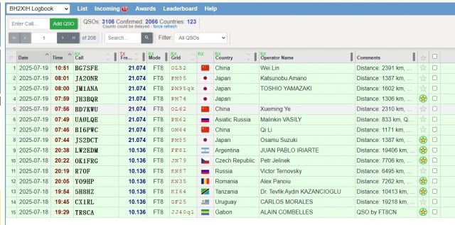

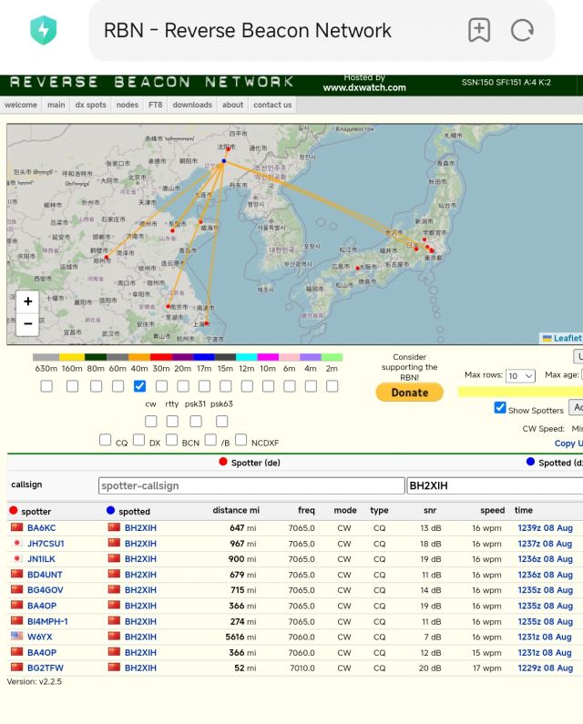

由于我经常野架,野外电磁环境非常好,我玩了半年用了一些比较简单的天线就DXCC100了,城市里电磁环境没法跟野外比,但是夜里也能通到一些远一些的台。
夜里玩了几个小时解锁了加蓬和坦桑尼亚,通联了比较稀有的澳门,还有远一些的乌拉圭和阿根廷。

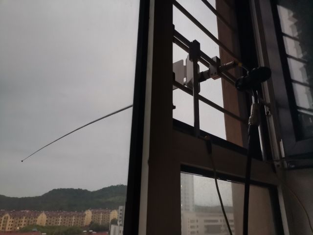

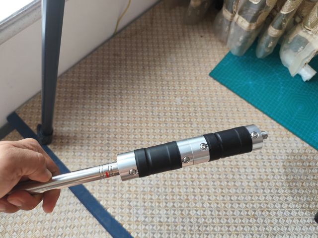

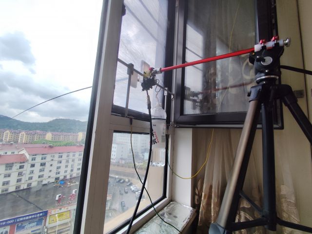

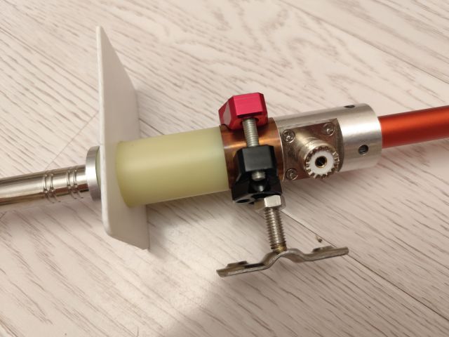

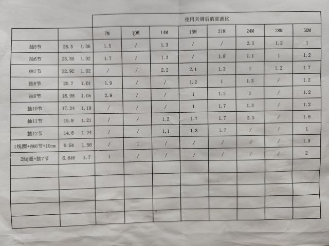

用了一段时间以后,决定在旁边加一个5.6米拉杆的GP天线
这个效果比车载天线要好,而且配合天调可以同时玩几个波段

CW效果如何

只看该作者 6楼 发表于: 07-25
那块玻璃不好挖孔,如果受力还容易破。

BD6QOQ:那块玻璃不好挖孔,如果受力还容易破。[表情] [表情]  (2025-07-25 10:21)
没有在玻璃上挖孔,只是在纱窗上开了两个小窗

Ft8随便弄个天线就行,DXCC也不难...

夏天可以开着窗户,冬天没法用了
固定在外墙上一劳永逸,共模扼流圈放在防水盒内,挂在室外,在墙上开贯穿孔引线,内高外低,防倒流
