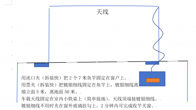

请教各位大佬,无论是GP 正V 倒V都需要在平台上垂直假设,是否有类似鱼竿从阳台水平伸出。或者说GP天线是否可以水平假设,地网直接连接铝制阳台窗框是否可行?

现在楼间距近,水平架设,左指右指是邻居阳台,指向对面是别人家的窗户(或阳台),整天有只"箭"对着……
7.2米的鱼竿实际长度约6米,或8.1米的鱼竿去掉梢头,5.18米导线作天线,斜着伸出窗外,"剑"指苍穹,固定在阳台外更好
两根5米(或更多更长)的导线为地网,配合天调使用,天调要尽可能的靠近天线端,越近越好,电台->馈线->天调->天线
14-54MHz放心用,不用担心效率问题,想玩7MHz以下,野架

在论坛和多人的QRZ中都见过各种各样的窗台鱼竿天线,各种做法的,包括用阳台栏杆做地网的,很多很多。实践起来吧!

如果是短波的,极化方向在经过电离层和地面的反射后已经无法一致,怎么方便架设就怎么来吧。
你看我用窗台的拉杆天线水平布置, 已经通了100多个DXCC了。

正打算实践,5.6米的拉杆不敢上,毕竟离地超过60米,与前楼之间距离超过20米,风大怕把拉杆干断了,掉下去要踩缝纫机的

看我前边的帖子嘛。我也不止60米。拉杆还可以,柔韧度很好。你再担心可以栓根绳子。另外我是有恶劣天气必撤回天线的。

我先尝试1.2米拉杆吧,如果用下来稳妥的,再换5.6米拉杆
